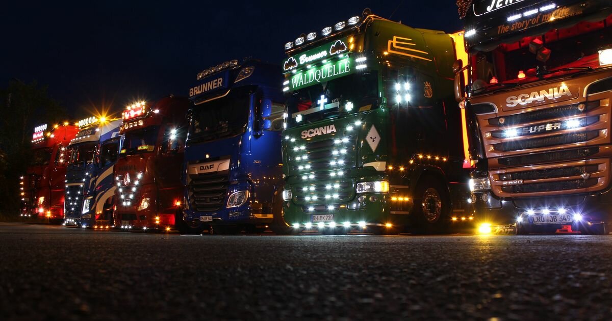

Alles nach Deiner Sicht verboten.............................................
So fahren diese Trucks auf unseren Strassen.............................

Und nun ist illegal. Wird auch häufig geahndet.
Soll ich auch bei Google nach illegal getunten Fahrzeugen suchen?
.... Mach ich nicht denn ich bin raus...

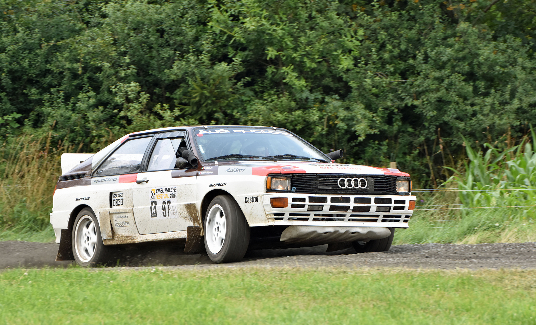

Fahrzeuge mit einem zulässigen Gesamtgewicht zwischen 3,5 und zwölf Tonnen dürfen maximal vier Zusatzscheinwerfer montieren. Trucks ab zwölf Tonnen dürfen inklusive des serienmäßigen Fernlichts maximal sechs Fernscheinwerfer aufweisen, von denen aber wiederum nur vier gleichzeitig leuchten dürfen.
Maximal sechs Scheinwerfer dürfen nach vorne wirken
Neben der Regelung der Anzahl von Scheinwerfern gibt es drei simple Grundsätze:1. Ein Fahrzeug leuchtet nach vorne weiß, nach hinten rot und zur Seite gelb. 2. Einrichtungen gleicher Art dürfen nur paarweise, in gleicher Höhe und symmetrisch angebracht sein. 3. Die einer Funktion zugeordneten Scheinwerfer müssen gleichfarbig, gleich stark und gleichzeitig leuchten."Maximal dürfen sechs Scheinwerfer gleichzeitig nach vorne wirken. Ist ab Werk nur das Fernlicht, das im Hauptscheinwerfer integriert ist, vorgesehen, darf man vier Zusatzlampen auf einem Bügel haben", bringt es Thomas Schnelle von der Initiative Pro-Lkw-Beleuchtung auf den Punkt. Doch spätestens im Falle eines Verstoßes gegen diese Regeln wird das Thema Licht zur Grauzone. Wenn die Betriebserlaubnis des Lkw durch die mangelhafte Zusatzbeleuchtung nachweislich erloschen ist, kann die Polizei die Weiterfahrt an Ort und Stelle untersagen.
Hannu Mikkola – Wikipedia
Wiederlegt Deine 6 Scheinwerfer
ES GEHT NICHT UM DIE HAUPTSCHEINWERFER sondern um das STANDLICHT
Oben ist §51 verlinkt. Heißt zulässig sind 4 Standlichter/Begrenzungsleuchten und höchstens 6 Scheinwerfer. Bei Fahrzeugen ab 12 Tonnen. Also höchstens 10 ist zwar absolut OT aber du willst es ja nicht anders....
Fakt ist dein Truckfoto zeigt Fahrzeuge mit z. T. Ca. 60 nach vorne gerichteten weißen Leuchten an einem Fahrzeug! (Grüner Scania)
Jetzt willst du mir erklären ist alles im grünen Bereich und völlig legal. Komischerweise nicht in der StVZO vermerkt muss wohl ein Druckfehler sein gell....
Du lebst wohl getreu dem Motto ich mach mir die Welt wie sie mir gefällt...
Dein Audi wiederlegt überhaupt nichts da keine Straßenzulassung.....

Audi hat eine Deutsche Zulassung IN-NL 67 mit TÜV und Stadtwappen!
Ich habe seit 47 Jahren den 3er, seit 40 Jahren den 1er und seit 35 Jahren den 2er Führerschein.
Kann ich hier sogar posten.
Du erzählst mir nichts was da oben an Autos steht.
bearbeitet von Gast
Gast
Der hat sogar eine H-Zulassung
STUTTGART, Deutschland - 4. März 2017: Scheinwerfer des Straßen ...
...und komm jetzt nicht "DER hat keine Stempel" Die hat er, kannst bei Audi nachfragen

Ja und abgedeckte Scheinwerfer weil nur für Rallyebetrieb und nicht im Straßenverkehr zulässig.

...........jetzt muss ich lachen. Ist Dir bekannt, dass man diese Abdeckungen bei verschiedenen Sonderprüfungen abdeckt wegen der Gläser? Sobald die Nacht einbricht werden die Abdeckungen abgenommen....................... Noch nie Rallye gefahren sonst würdest Du das wissen.
Man kann mit einem Klick auch die gesamte Lampenbatterie abnehmen Da schaust....
