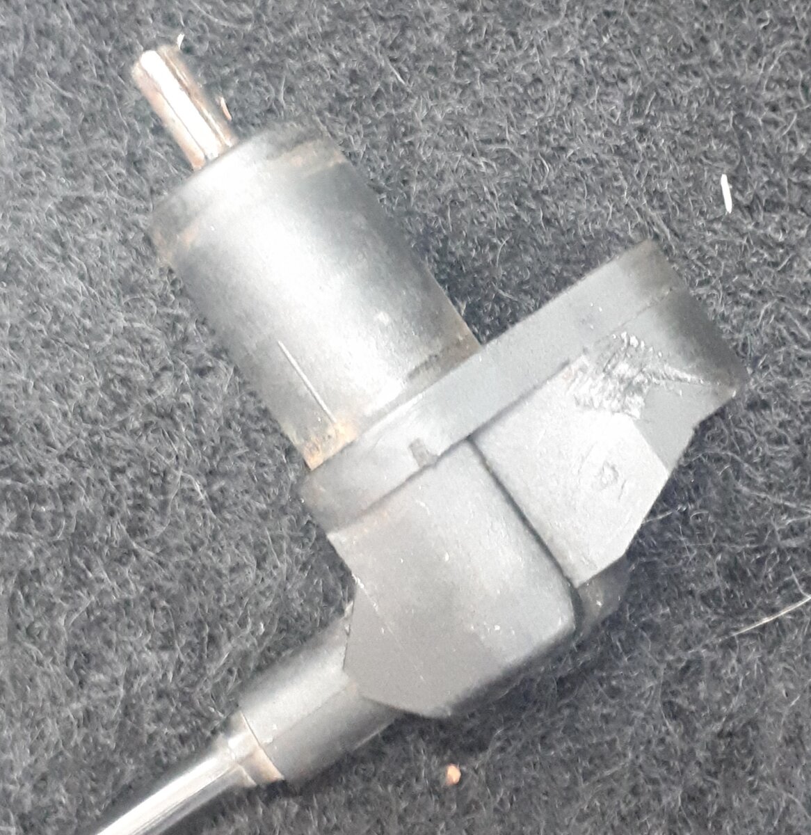

ABS Sensor. Vorne oder hinten ?
Hallo Leute,
ist dieser Sensor für vorne oder hinten?
Mein Smart :
Smart 2003 Cabrio
599ccm
Benziner
Softouch
ZEE unterm Lenkrad
Danke
Vorne. Bei den hinteren Sensoren guckt kein Metall raus und das Kabel läuft anders.
