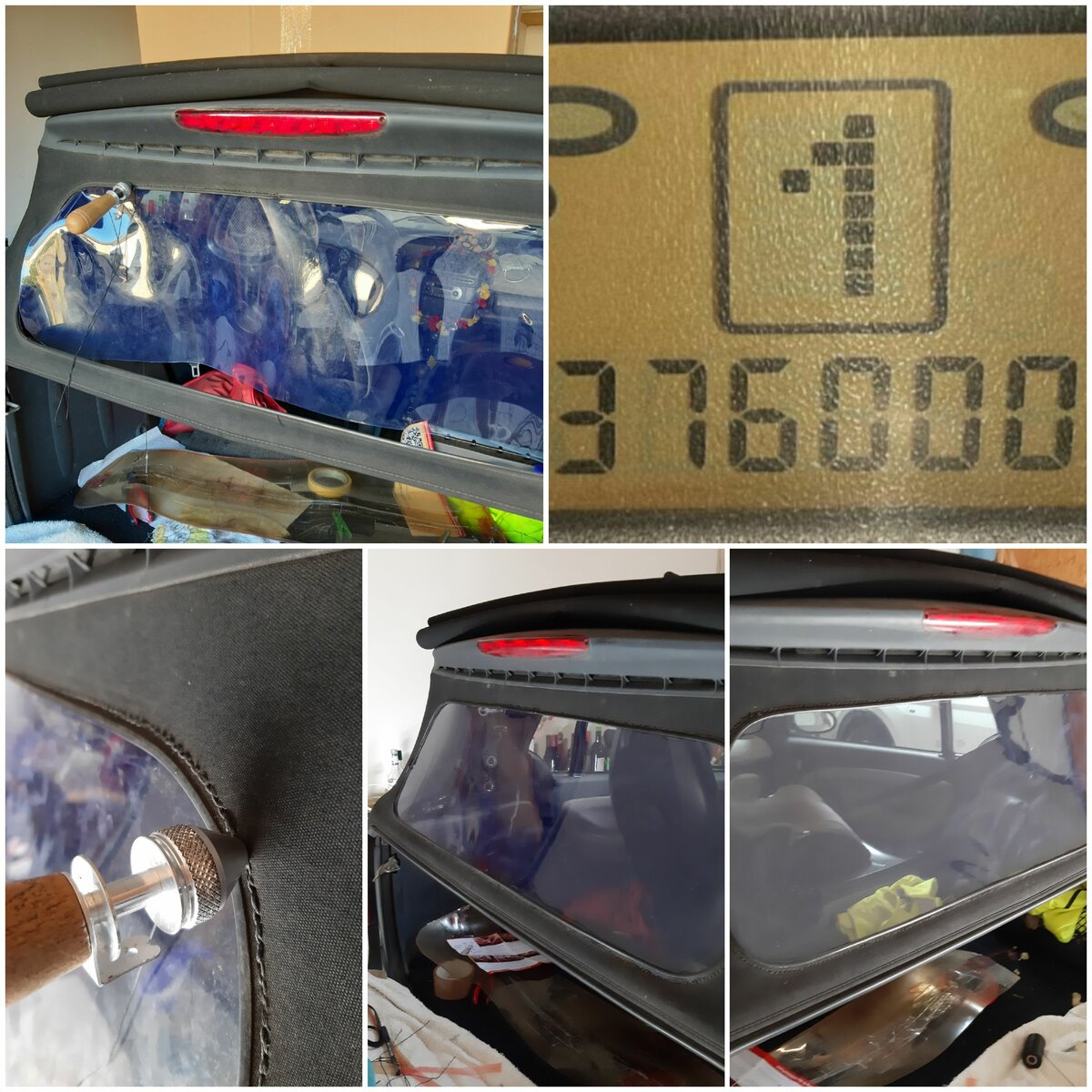

ich habe mich am Wochenende getraut und habe die Plastik-Heckscheibe selbst getauscht, ohne das Verdeck auszubauen. Hat gute 8 Stunden gedauert - verteilt auf 2 Tage - das Ergebnis lässt sich aber sehen. Habe mich nicht getraut das Dach abzubauen und es von einem Profi nähen zu lassen.

👍 mit einer Lederhandnähmaschine Super
