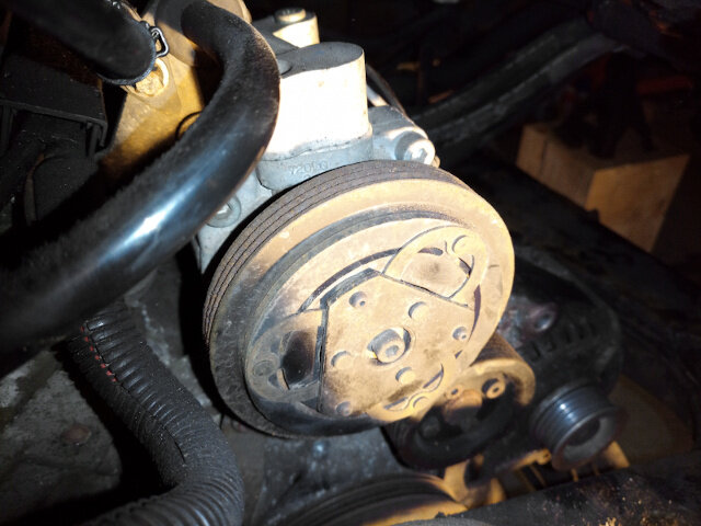

Öhm, moment da hätte ich ein Bild !
Mitte Bild ist der Klimakompressor (sorry wenn das jetzt nicht Lima heißt, verwechselt).
Auf dem Bild unten rechts der Generator der fest ist, bzw sich sehr sehr schwer drehen läßt ( der neue dreht sich superleicht dagegen).
Der Klimakompressor läßt sich außen auch sehr schwer drehen nur der innere Teil dreht sich leicht. 🙄

Das äussere Ding ist ja nur die Magnetkupplung, die beim Einschalten an die leicht drehende Riemenscheibe ranrutscht und so die Pumpe arbeiten lässt.
Kann schon sein, dass die schwer läuft, wenn die eine Weile nicht arbeiten musste. Ist denn überhaupt noch Klimagas drauf, sackt die Drehzahl kurz ab wenn du die Klima einschaltest und dreht sich dann das äussere "schwergängige" Teil mit?
So wie die Riemenscheibe des Kompressors aussieht, ist da lange kein Riemen gelaufen. Ich würde mal einen Riemen auflegen und gucken ob die Klima noch was tut. Kannst ja auch mal vorn ein Ventil drücken, ob da noch Gas drauf ist, aber ich denke wohl eher nicht.

Die Riemenscheine des Klimakompressors sieht auch schon sehr verostet aus, ob der überhaupt noch funktioniert ?!

Der Klimakompressor funktioniert leider nicht, schein so als ob die Anlage leer ist und die Magnetkupplung deshalb nichtmal anzieht.
Also Riemen wieder runter und gut, demontieren werd ich doch nichts von der Anlage.
