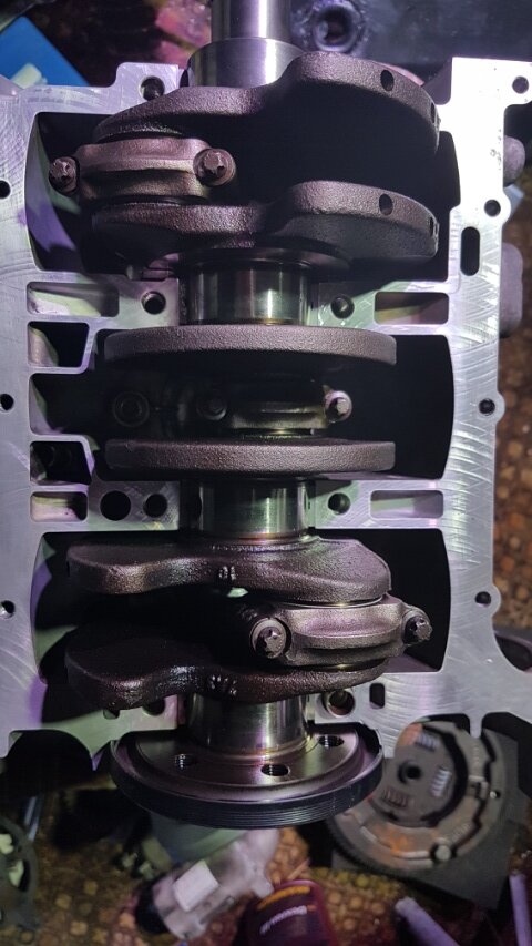

Hallöle weiss irgendjemand wo man da überall Dichtmasse auftragen muss?
Und mit Wie viel Nm die Blockschrauben festzuziehen sind?
Hab im Www nix gefunden..

bevor du den zusammenbaust, schmier die Hauptlager mit Montagefett ein (gibt es extra für die Montage bei Neuaufbau) . Wenn du den Motor gleich einbaust kannst auch dickflüssiges Öl nehmen. Die Pleullager haste ja schon hoffentlich so eingeschmiert. Die Kolben wohl auch dann. Wenn nicht, mach das jetzt noch mit Motorenöl... Diese Vorgehensweise ist extrem wichtig weil dein Motor (genau diese Lager) beim Neubau im Kaltstart (auch ohne Zündung und Kraftstoffeinspritzung) extremen Verschleiß ausgesetzt sind.
Die Abdichtung erfolgt nur außen rum an den Hälften bis zu dem Wellenlager . Nicht in die Mittelstege. Dazu hinter den Schraubenlöcher entlang. Nimm DIRKO Dichtmasse. Und nur eine winzigen Dichtwurst da entlang legen. 1mm dick reicht vollkommen. Die Dichtflächen müssen ABSOLUT Fettfrei sein. Mehrmals (4-5 mal) mit Silikonentferner drüber.
Beim Ovalem Loch gehste nur außen entlang mit deim Dichtwurm. Das ist die Kurbelgehäuseentlüftung.
Die 8 mm Schrauben bekommen 21 Nm. und dann nochmal 90 grad. Öle die Schrauben ein auch den Kopf  und mach eine Markierung mit weisem Eding am Schraubenkopf vorm 90 grad anziehen dann weiste welche du schon angezogen hast.
Die 6mm Schrauben bekommen 9,5 Nm
