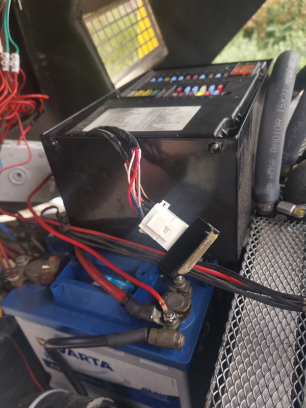

Beim abbauen des Sicherungskasten ist mir aufgefallen, dass da im Gehäuser ein loses Gerätchen rumlag, es war ursprünglich an der Wand geklebt (hat sich gelöst) könnte das ein irgendeiner Beschleunigungssensor oder änliches sein und da er lose rumschwimmte abundzu auslöste und die Sicherung durchknallen lässt???
Ach noch was: Es ist ein Trike Triketec C2 mit Smart Technik, kein Smart PKW, spielt aber glaube ich keine Rolle obwohl auf dem Gerät explizit Triketec Nummer steht (mit der ich nichts anfangen kann) wird wohl in Smart Autos so nicht verbaut vermute ich.
Waldemar
Am 24.08.2019 um 09:58 Uhr hat gnla geschrieben:
Beim abbauen des Sicherungskasten ist mir aufgefallen, dass da im Gehäuse ein loses Gerätchen rumlag, es war ursprünglich an der Wand geklebt (hat sich gelöst) könnte das ein irgendeiner Beschleunigungssensor oder ähnliches sein und da er lose rumschwimmte abundzu auslöste und die Sicherung durchknallen lässt???
Um das zu beurteilen, wäre es am besten, wenn man wüsste, wo die Kabel hin führen, die von dieser Einheit kommen.
Da es sich laut dem Aufkleber um ein Triketec Teil handelt, das es beim Smart nicht gibt, wird das wohl hier eher niemand beantworten können, um was es sich dabei handelt!
