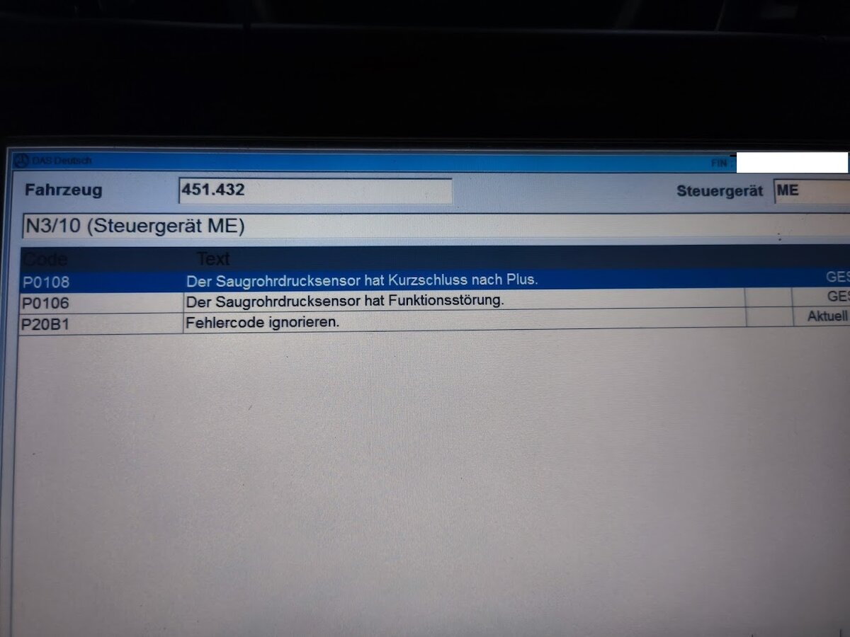

Tausch des Sensors hat bei mir nichts gebracht. Taucht ab und zu noch als Fehler im MEG auf, ohne Motorkontrolleuchte.
Mhh welcher Sensor ist jetzt verbaut?
Hella?
Bei mir ist der Fehlercode nach wie vor weg.
Interessant wäre auch noch welcher verbaut war. Conti China oder VDO

Das wäre interessant. Zumindest bei mir war es bisher immer der Conti China Sensor der Probleme gemacht hat.
Schon 3 Stk getauscht.
Den VDO hingegen noch nie.

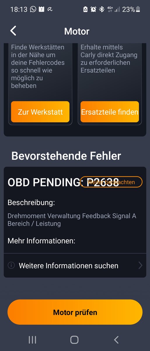

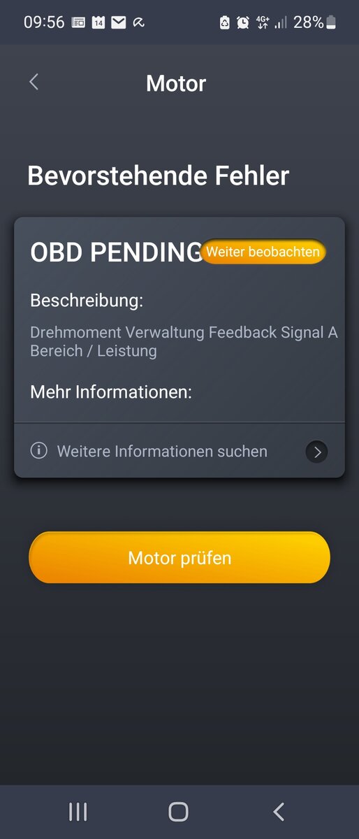

Habe letzte Woche den "unteren" Sensor bei Bosch gegen einen Hella-Sensor austauschen lassen - leider ohne Erfolg (beim Hochdrehen unter Vollgas bis annähernd Drehzahlende/automatischem Schaltpunkt will er immer noch nicht sauber schalten (manuell und automatisch) - Drehzahl geht nur höher - und bei abrupter Gaswegnahme geht er sofort in den Notlauf). 1850137989_FehlermeldungnachReparatur.thumb.jpg.ece6765b2ff82aaa50daa17f8de0e603.jpg1664969285_FehlermeldungvorReparatur.thumb.jpg.ba6a8ee06f7b3d70ddc7499feb52bb22.jpg
Habe im Moment keine Ahnung was ich hier noch machen lassen könnte.
Fahre ich manuell mit Vollgas annähernd bis zum Drehzahlende, nehme das Gas vorsichtig etwas weg, schalte dann manuell und gehe danach wieder drauf auf´s Gas, dann läuft er halbwegs ?! Hat hier vielleicht noch jemand einen Tipp ?

Wie gesagt ich habe bisher immer den VDO Sensor verbaut (Gebrauchtteil)
Muss nichts heißen aber alle Autos mit CS File und dem Fehler liefen danach.
Ggf ist der Hella Sensor ebenfalls nicht für das File geeignet.
