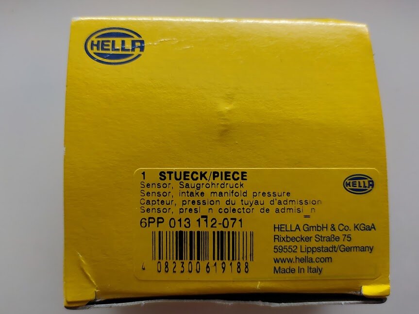

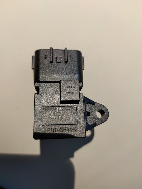

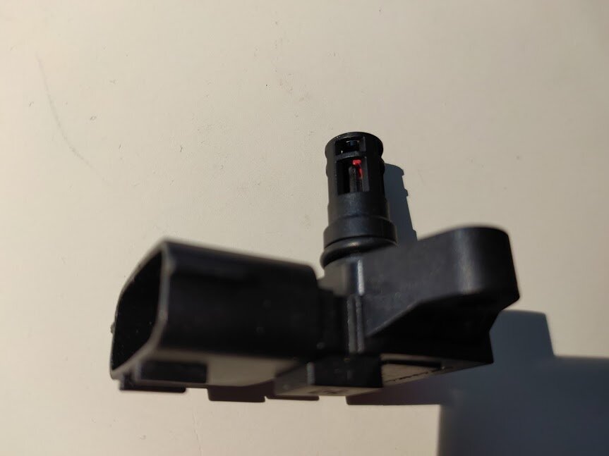

Mein Sensor ist heute gekommen, jedoch wundert mich, das keine Teilenummer auf dem Bauteil selber vorhanden ist. Made in Italy steht drauf

Ich denke Hella wird schon funktionieren.
Auf meinem 211er hab ich nen Hella Luftmassenmesser verbaut da steht auch nix drauf. Funktioniert aber tadellos.
Der Vergleich mit dem OE Teil ergab : wahrscheinlich baugleich vom gleichen Hersteller....

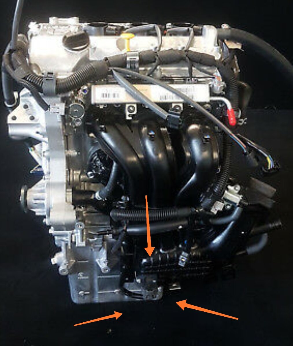

Die Jungs haben den falschen Sensor erneuert. Es gibt einen oben vor Drosselklappe und den unten im Saugrohr nach Drosselklappe.
Hier ist doch sogar ein Bild der Einbauposition in dem Thread !
Am 28.10.2020 um 20:13 schrieb maxpower879:
Ich habe den Sensor mal markiert.
Vielen Dank für die Info - und ich hatte der Werkstatt auch noch vorher diese Einbaulage gesagt 😞 ... na mal sehen was der Spaß jetzt noch mal kostet.

Ich würde die Jungs den anderen Sensor wieder ausbauen lassen!
Du hast ja was anderes beauftragt!

Jo kommt man ohne Ablassen nicht rann. Und glaube mir ich habe es versucht.
