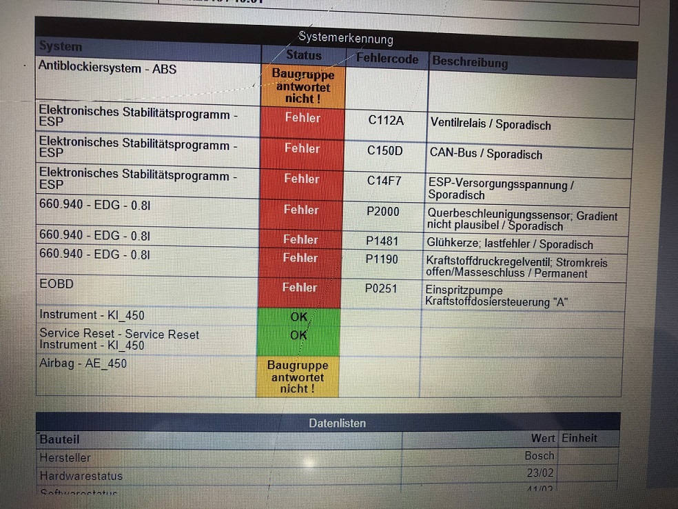

soo, Fehlerspeicher ausgelesen

Wo liegt denn dieses Kraftstoffregelventil (siehe Fehlerspeicher) ? ist das Links oder Rechts am Rail?

Guten Morgen - habe eben das druckregelventil abgesteckt (rechts am rail) - georgelt - nix... 1 Fehler mehr im Speiicher!
Dann alles gelöscht und Regelventil wieder angeklemmt - und ist gleich auf die erste runde angesprungen!
40km gefahren - abgestellt - springt sofort an.
Fehlerspeicher ausgelesen - gar kein Fehler mehr drin (3 mal wiederholt weil ich es nicht glauben konnte...)
Druckregelventil im Eimer?

Rechts am Rail ist der Sensor. Das Ventil ist links.
