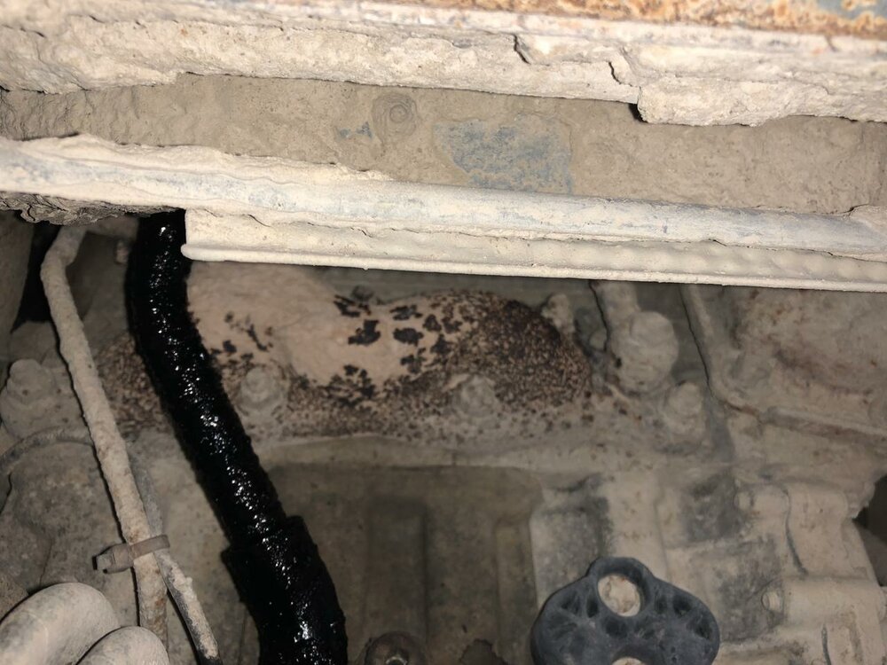

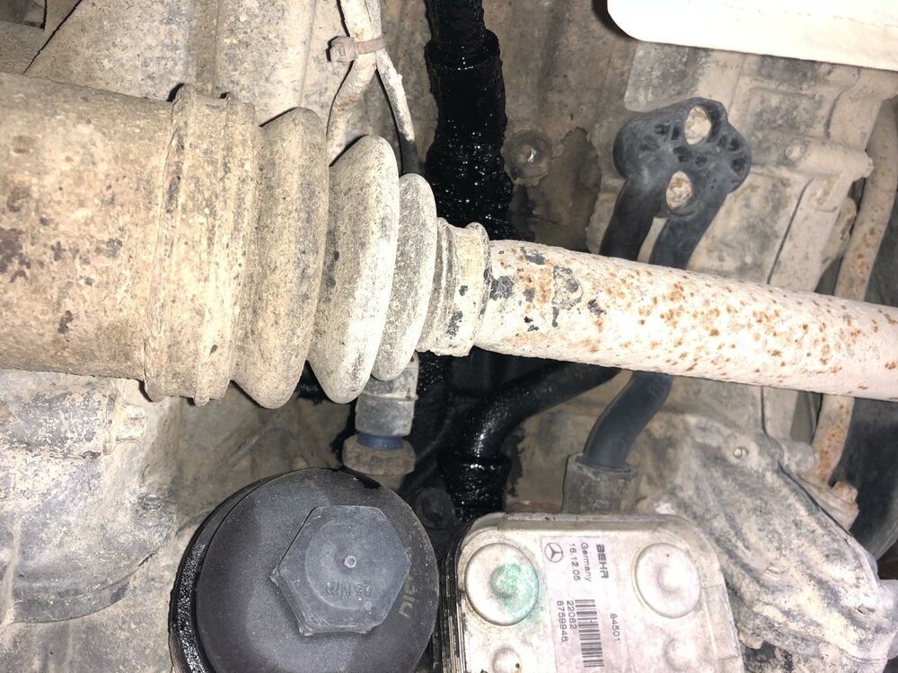

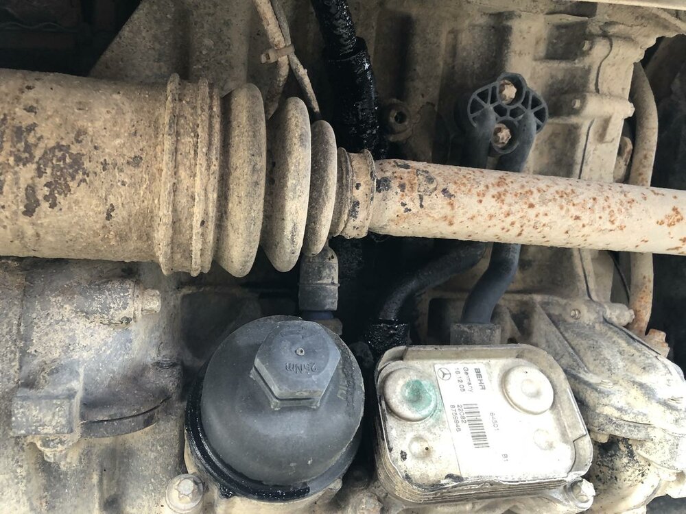

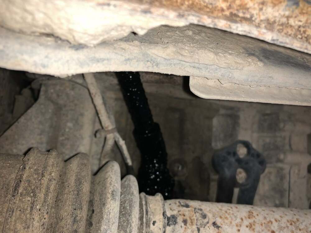

Hallo an alle :)
ich wollte heute einen ölwechsel machen an meinem cdi bj 06 da ist mir eine öl verschmierte leitung aufgefallen wo in der nähe des ölfilters liegt (Bilder kommen noch). Da ich es dann erstmal gelassen habe könnte es sich hier um eine Rücklaufleitung handeln (hab mich nicht drunter gelegt)? und von was kann das kommen das die Leitung so aussieht?
Und ein anderes Problem wenn er kalt ist ruckelt er beim anfahren und kaum ist er etwas warm fährt er sich ganz normal an was könnte das den liegen?
grüße Timo
Das ist die Rücklaufleitung des Turbolader-Öls. Rostet durch und das Öl läuft aus. Typisch beim Smart. Erneuern. Kostet von Smart inzwischen ca. 60 Euro. Einfetten schützt übrigens gut, solange die Leitung noch OK ist.
Du brauchst 1/4 Zoll E Profil Nüsse. Schrauben am Turbo am besten gegen Edelstahl tauschen.
Grüße Hajo
Danke Hajo :) Mit 60euro meinst du wahrscheinlich die Rücklaufleitung oder? :-P
Zum glück habe ich noch genug bremsenreiniger zuhause :lol:
Danke ebenfalls für die Rückmeldung!
Grüße Hajo
Viele Motoren von CDI`s sind gestorben weil die dünnere Öl- DRUCK Leitung zum Turbo (da wo bei Dir der Kabelbinder dran ist) durchgerostet ist und der Motor das Öl dann einfach auf die Strasse hinter Dir geschmissen hat....ist dann an Ölmangel gestorben -:(
Deine sieht nicht gerade top aus!
Also bau die Leitung aus, geh mit 40iger Schleifpapier drüber und guck, ob dann von den Rostpickeln welche sehr viel Material wegnehmen. Ich schätze, die Leitung hat um 1,5mm Wandstärke. Wenn das gut ist, Rostschutz drüber.
Bei Zweifel erneuern, ist sicher billiger als ein neuer Motor.
Zum erneuern gehören neue Kupferdichtungen an den Hohlschrauben oben und unten.
Wenn Du die Antriebswellen nicht abbaust (ja das soll man in diesem Fall) dann frickel da mit Hand die Schraube in den Block, ansonsten wird gerne das Gewinde im Block "vergurkt", dann ist auch einiges an unerwünschten Undichtigkeiten zu erwarten.
Die drucklose Rücklaufleitung ist ein Umweltproblem, aber nicht kriegsentscheidend für den Motor.
