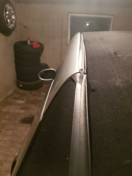

ich habe heute Bilder von einem smart Cabrio 450 bekommen, für das ich mich interessiere. Aber ein Bild macht mich ein wenig stutzig, daher möchte ich die Fachmänner/frauen hier mal fragen, ob das Verdeck sich hier nicht schon zu sehr zusammen gezogen hat. Den Verdacht habe ich leider.
Könnt ihr mal bitte Eure Meinung dazu abgeben? Vielen Dank!
Gruß, M.
Schlecht. Das Gummidach hat sich Tatsache zusammengezogen (wird ja auch seitlich nicht auf Spannung gehalten) und wird irgendwann undicht.
Altbekanntes Problem beim Smart... :roll:

Es wird seitlich durchaus auf Spannung gehalten, in der aussen kante ist ein Stahlseil welches hinten auf federn mit einer Mutter gespannt wird.

Naja, aber es kann sich trotzdem mittig zusammenziehen bei der Konstruktion. Es ist ja nicht seitlich angeschlagen, so meine ich das... ;-)

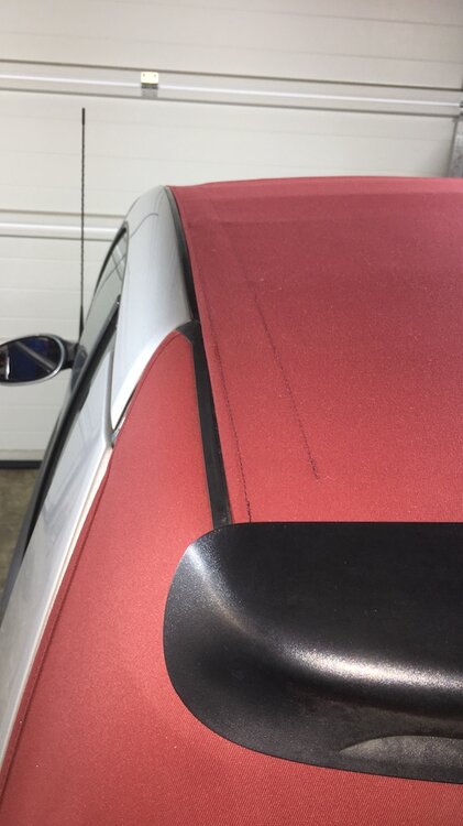

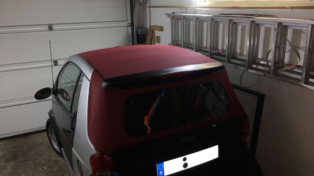

Und hier das Ergebnis:
Endlich wieder eine Abdichtung an den Seiten :lol:

Sehr schönes Ergebnis :)
Bin mal auf die Anleitung gespannt.
fortwo cabrio, bj 09/01, CDI
Niki Lauda würde seine Kappe ziehen! :)
Auch der Preis geht in Ordnung.
Das neue Verdeck hat nur einen Nachteil: ich darf erst einmal nur geschlossen fahren. Das Teil liegt sowas von stramm, da muss sich erst einmal der Stoff setzen. Schon mal auf eine Bongo-Trommel geschlagen? So fühlt sich das Dach an :lol:
