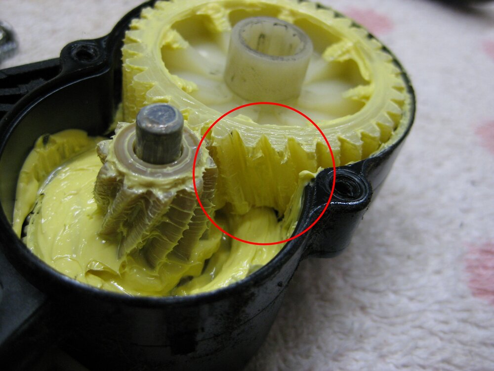

Hallo, eigentlich muss ich erst mal Abbitte leisten, habe ich doch an Fismatec gezweifelt...
Aber von vorn: Das Verdeck hat beim Zufahren aus der abgesenkten Stellung ein mal kräftig geknackt, wenn es in die Schiene einfädeln musste. Auf der rechten Seite hat es die Schiene nicht sauber getroffen. Also Termin bei Fismatec ausgemacht, die sollten das Teil mal sauber einstellen. Dann der Anruf, dass ein Verdeckmotor defekt sei. Örks, 480 Tacken...
So richtig glauben wollte ich das nicht, aber die sollten ihn mal erneuern. Das Altteil wollte ich haben und habe es getestet: Tatsächlich, das Teil hakt zyklisch beim Laufen. Aufgeschraubt und siehe da, das Zahnrad mit dem Mitnehmer hatte Zahnverlust. Ich will ja nicht unken, aber ich hatte mal auf Kulanz ein neues Dach bekommen, das hat schon immer geklappert und war vorne nie perfekt geschlossen (Windgeräusche).
Also haben die Fismatecs die richtige Diagnose gestellt und alles richtig gemacht. Und ich hatte Zweifel...
