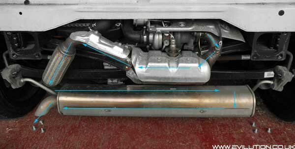

Jetzt verstehe ich auch wie er montiert wird - da Vor-MoPf und MoPf sich erst ab dem Turbo unterscheiden wird alles danach abmontiert und durch den Auspuff ersetzt - der würde sogar auf einen Vor-MoPf und ich glaube sogar auf den MHD Smart passen.
Ist MHD wieder anders als VorMopf? Ich hab nen 2009er MHD bzw. Modelljahr 2009, Gebaut in 12/2008.
Ich steig beim 451 überhaupt nicht durch :-?
Vorrangig ging es um das Passen des Auspuffs an MoPf oder Vor-MoPf.
MHD habe ich nur erwähnt, weil kein Turbo vorhanden ist, aber der Krümmer im MHD so geformt ist, dass der Flansch davon praktisch bis zum gleichen Punkt geführt wird wie der Flansch des Turbos - dachte ich bisher und musste feststellen, dass es beim MoPf MHD anders gelöst ist, da hängt der Kat direkt am Krümmer dran - also müsste man auch den Krümmer auf Vor-MoPf tauschen.
Vor-MoPf Krümmer - das Winkelstück mit Federn wird beim RS-Auspuff nicht mehr benötigt.
MoPf Krümmer - der Kat ist nicht demontierbar.
Sorry Friedel - habe meinem Freund gesagt er benötige mindestens noch einen neuen Krümmer ;-)
...hier noch einmal der Turbo als
Vor-MoPf:
und als MoPf:
Der Unterschied ist erst ab dem Flansch des Turboladers gegeben.
