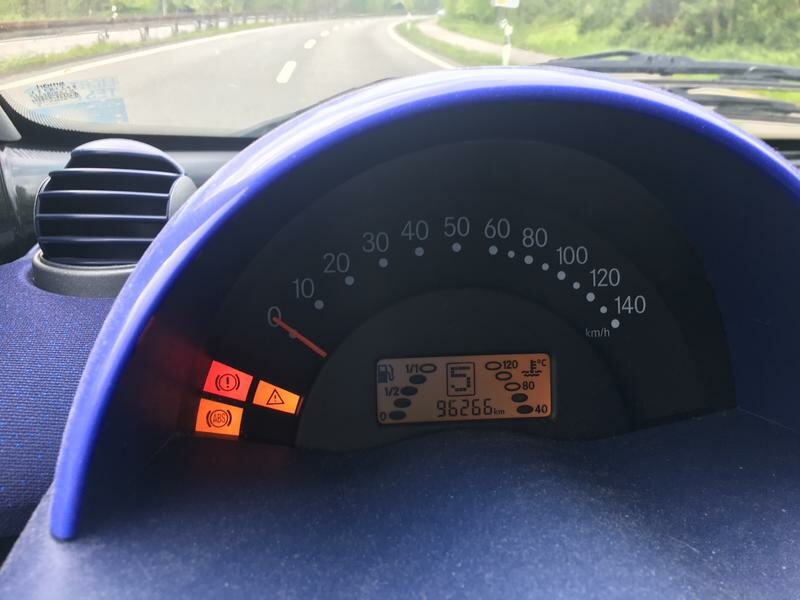

problem mit meinem smart. In allen Gängen steht eine Null im Display
Smart fortwo bj 2000 Benzin  Hallo zusammen, ich wollte mit dem Smart fahren und nach dem der Schalthebel in der N Stellung ist und der Schlüssel in Zündstellung ist piept es ca. 5-7 Sek. der Motor geht auch an.Wenn der Motor an ist, leuchten folgende Kontrollleuchten: ABS, ESP, Motorkontroll- sowie BremssystemkontrollleuchteWenn ich dann in den Rückwärtsgang oder die Vorwärtsgänge schalte mit betätigter Bremse zeigt das Display "0" an und der Smart befindet sich im Leerlauf. Auch wenn ich in den Vorwärtsgängen hoch schalte. Die Neutralstellung wird korrekt mit "N" angezeigt.
Nun gut, ich nach Smart und Bremslichtschalter und neuen Deckel besorgt. Habe es sofort eingebaut. Ein Tag hat es keine Probleme gegeben. Und jetzt ist das selbe Problem wieder da.
Das ungewöhnliche ist nur das es sporadisch Auftritt. Es gibt Tage wo nichts passiert und Tage wo es andauernd Auftritt.
Fehlerspeicher auslesen mit der Stardiagnose brachte auch keine erfolg. Weil der fehler immer nicht vorhanden ist wenn ich die Diagnose anschließe. Und nichts abgespeichert ist.
Zeitweise wenn ich am Fahren bin geht die Geschwindigkeitsanzeige auf 0kmh und die 3 leuchten gehen an.

Am 01.05.2017 um 22:28 Uhr hat Spirit1979 geschrieben:
Also diese Problematik wurde schon des Öfteren im Zusammenhang mit dem ABS Steuergerät beschrieben!
