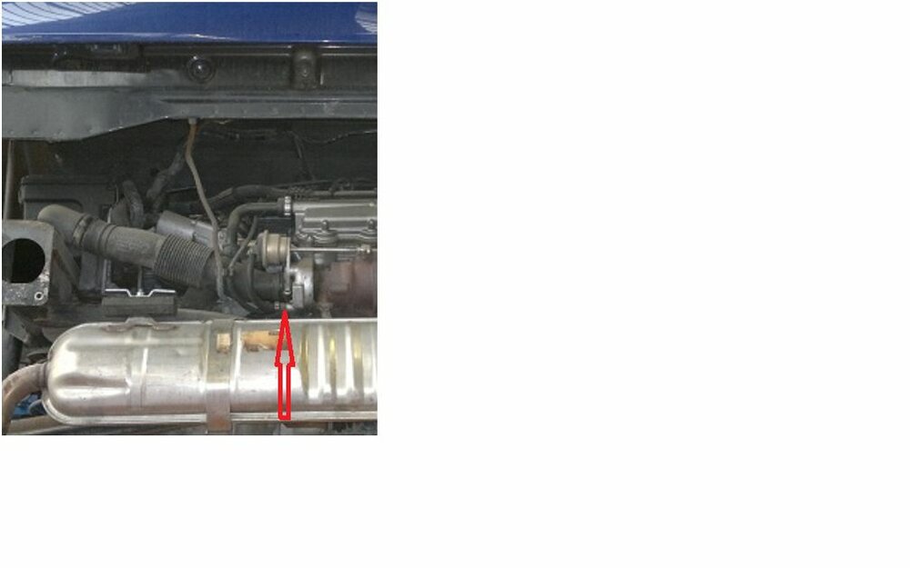

Hallo Leute,
ich habe den Fehler gefunden. Der im Foto dargestellte Schlauch war abgerutscht. Nachdem ich diesen mit einer Schelle neu befestigt habe, schaltete die Automatik wieder wie am ersten Tag
