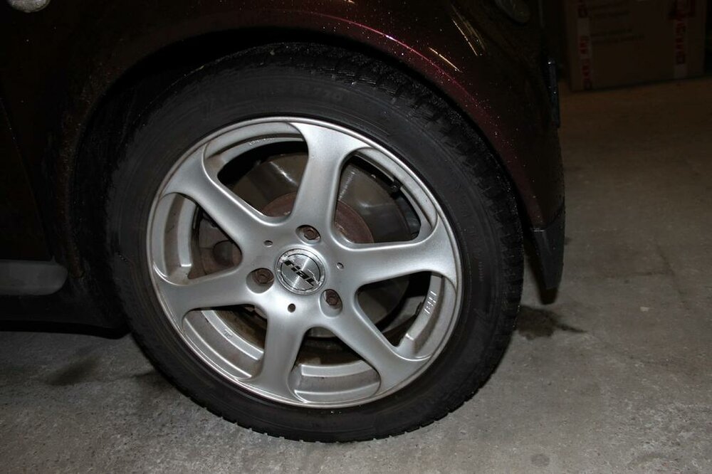

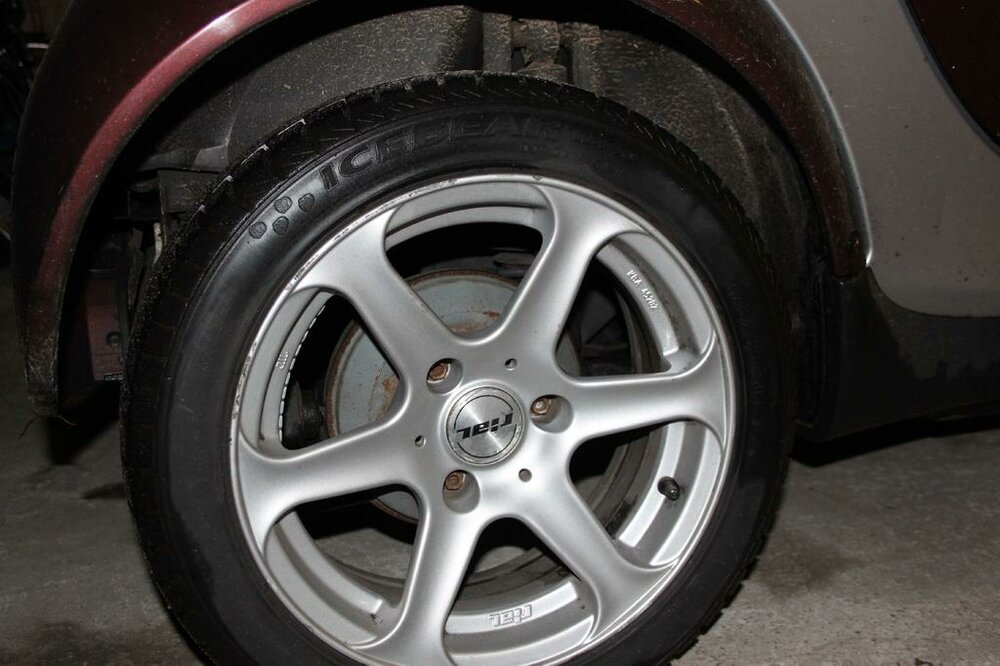

Google die auf den Felgen angegebene KBA--Nr. In der Regel kommt dann ein Gutachten.
es handelt sich um RIAL LeMans. Auf den Felgen kannst Du unter anderem vorne 175/55 R15 und hinten 195/50 R15 fahren. Die ABEs kannst Du bei RIAL herunterladen.
