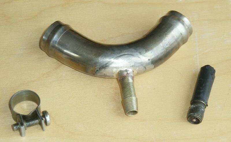

Wusste gar nicht, dass es mal eine Version ohne Abzweig zum AGB gab. Als CDI Fahrer habe ich den Abzweig rückgebaut, weil dadurch unnötige Wärmeverluste entstehen. Allerdings ist es dann schwierig den Heizungswärmetauscher zu entlüften. Dafür habe ich mir eine zusätzliche Entlüftung gebaut. Das Zwischenstück wird in die Wasserleitung zum Wärmetauscher eingesetz und über einen dünnen Schlauch mit einem Reifenventil verbunden.
