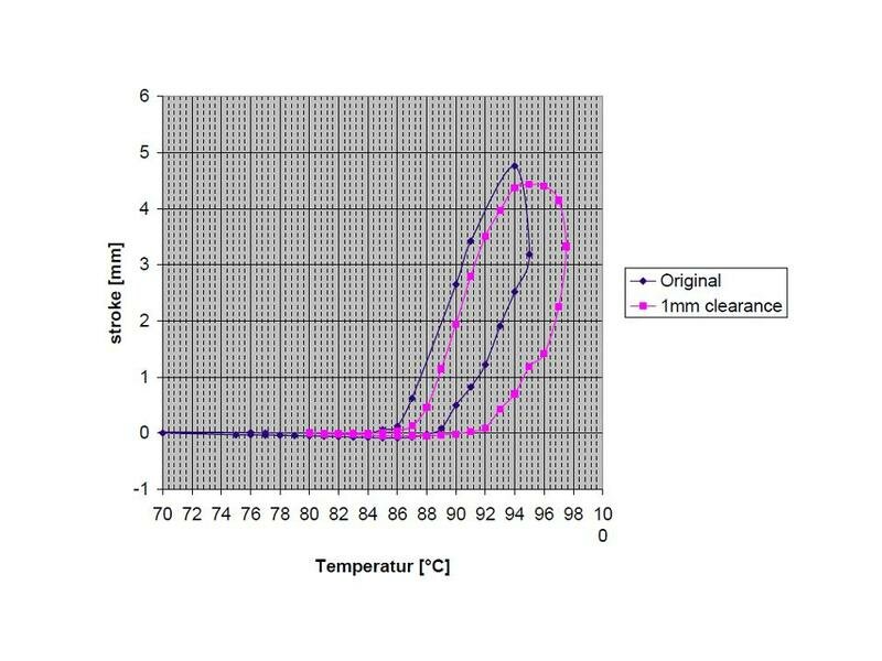

Unter 80°C sollte der Thermostat noch kein Zehntel geöffnet sein, siehe Kurve. Dein Thermostat ist i.A.

Janun.... rein theoretisch müsste man das doch so feststellen können, dass bei sagen wir 75°C Wassertemp der Schlauch nach vorne oder der vordere Kühler noch kalt sein müsste.
Andernfalls Thermostat put?
Gestern Abend kam ich nach flotter Fahrt auf ca 85°...
Denke das ich im Frühjahr mal das Thermostat tauschen werde...
Bin aber immernoch hin und her gerissen....Heizung wird schnell warm... vielleicht wirds ja dann noch wärmer :-?
