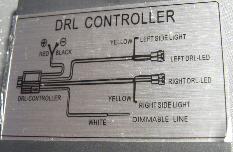

ich habe meinem Smart (451, 2007er, 62 kw) Tagfahrlicht Klick gegönnt, verzweifle aber daran, dass sich das Tagfahrlicht nicht ausschaltet, wenn ich Abblendlicht oder Standlicht einschalte.
Die entsprechenden Verbindungen zu den stromführenden Kabeln beider Standlichter habe ich hergestellt (sogar gelötet) und nochmals kontrolliert. Alles ok. Von hier müsste das Modul doch ein entsprechendes Signal bekommen, dass die TFL dann ausschaltet.
Angeschlossen habe ich alles, bis auf die sog. "Dimmable Line" (hier liegen 12V an), da ich 1. nicht weiß woran ich sie anschließen soll und 2. ich sowieso nicht mit gedimmtem TFL fahren darf, da meine Leuchten keine 35cm oder höher montiert sind.
Da ich an ein defktes Tagfahrlichtmodul geglaubt habe, habe ich ein neues Modul gekauft. Nach dem Einbau: gleiches Phänomen. Jetzt bin ich mit meinem Latein am Ende.
Hat jemanden einen rettenden Tipp auf Lager? Hat der Smart eine Besonderheit, die bei anderen Fahrzeugen kein Problem ist, mich hier aber zur Verzweifelung treibt?

Die dimmable Line Musst Du an den Plus Kontakt Deines Standlichtes anschliessen.
Dann wird das DRL gedimmt.
Ausschalten wird es nicht - ich habe vom Bild her das selbe Licht montiert.
Wenn es ganz ausgehen soll ,würde ich mit einem Relais am Standlicht Plus arbeiten.
(Relais mit Ausschaltkontakt in die Plusleitung des DRL)

Allerdings ist das doch verrückt, da gerade bei dem 2. von mir gekauften Modul damit geworben wird, dass das TFL ausgeschaltet wird, sobald man Stand- oder Abblendelicht einschaltet.
451, 62kW, 2007
Des Rätsels Lösung (für alle die, die vor dem gleichen Problem stehen sollten): NUR die sog. dimmable Line ans Standlicht anschließen und die Finger von den beiden anderen Kabeln zum Standlicht lassen. Dann klappt es auch mit dem automatischen Ausschalten des TFL beim Einschalten von Stand- oder Abblendlicht.
