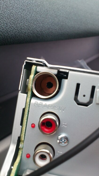

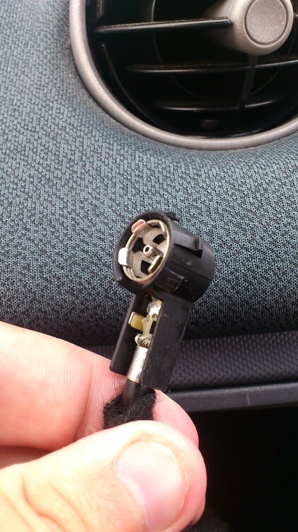

wollte mir gerade in meinen ForFour ein neues Radio einbauen, nur habe ich jetzt das Problem, dass das Antennenkabel des ForFour nicht in mein neues JVC-Radio passt. Vorher war das originale Smart Radio Five drin. Habe mal online geschaut und bei Amazon folgendes gefunden, bin mir nur unsicher ob der Adapter der richtige ist bzw. ob es bessere gibt: Amazon Antennenkabeladapter
Der Eingang am Radio ist ziemlich lang,hier sind Fotos

Also ich habe noch nie so einen Adapter wie den von HAMA benötigt.
Deine Fotos füge mal bitte ein indem die auf Antwort klickst dann unter den Smeylis Image und darein den Link kopieren.
Dann kann ich dir genaueres sagen

Danke, das Produkt aus dem ersten Link sieht passend und gut aus.
Hier die Fotos:
hallo, du brauchst den ersten Adapter den claudi dir als link gesendet hat. das lange teil kommt in dein Autoradio und dann kannst dein antennenkabel anschließen. kein großer aufwand. den Adapter kannst auch immer wieder mitnehmen bei nem fahrzeugwechsel, weil den brauchst meistens. kosten 2 euro im inet und 5 euro im mediamarkt.
