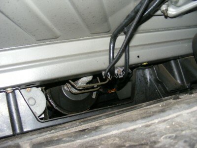

Unterboden entfernen und Du siehst es. Geht auch zur Not ohne Hebebühne - Du brauchst dann einfach vernünftige Böcke und einen Wagenheber mit entsprechendem Hub - damit die Karre etwas vom Boden weg kommt. Und natürlich einen passenden Bremsleitungsschüssel. Hinterher ist ein Bremsen-Entlüftungsgerät notwendig.
Die Bremsleitungen enden im ABS - Modul (unter dem Bremspedal). Hier kann es etwas eng zugehen.
Schau Dir bei dieser Gelegenheit mal die hinteren Leitungen an - diese verlaufenlaufen unter dem fahrerseitigen Schweller und sind wahrscheinlich auch ziemlich korrodiert.

Weil emil geschrieben hatte, dass die leitung im abs block endet und es eng zugehen kann.
Nachdem ich mich mal stundenlang an so einem abs block gespielt hatte (und der anschluss der leitung erst aufs dritte mal wirklich dicht wurde) hab ich mir die offenen Maul(!)-Ratschschlüssel von Kunzer besorgt.
Für so ein gefrickl sind die super.
