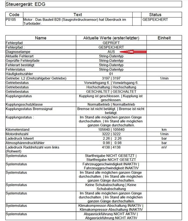

Hier ein detaillierter Fehlerausdruck meiner 03er CDI Kugel ( Symptome: nach dem Beschleunigungswunsch bei höherer Geschwindigkeit :-D folgte ein Leistungsabfall und Vmax 120 )
MKL geht erst ab MJ.2004 an)
lgP
Da registriert der Saugrohrdrucksensor einen zu hohen Ladedruck und schickt den Motor in den Notlauf, wie es aussieht!
Das ist eine typische Folge davon, daß das Wastegate nicht geöffnet werden kann!
Die Ladedruckregelung des Turboladers erfolgt ja abgasseitig über ein so genanntes Wastegate, das ist ein Bypass im Krümmer des Smart, welche die Abgase unter Umgehung des Turboladers direkt in den Auspuff leiten kann, damit der Ladedruck nicht weiter ansteigt.
Die heissen Abgase umgehen dann den Turbolader durch dieses Wastegate und werden dadurch nicht mehr ladedruckerzeugend wirksam!
Erfolgt unter Last die Öffnung des Wastegates nicht mehr wie vorgesehen, strömen weiterhin die kompletten Abgase durch den Turbolader und der Ladedruck steigt immer weiter an, wird dabei aber durch den Ladedrucksensor gemessen und oberhalb eines bestimmten Wertes wird der Motor als Schutzfunktion durch das Steuergerät in den Notlauf geschickt.
Die Wastegatebetätigung erfolgt beim Smart über die Druckdose und das Gestänge und ist beim cdi relativ simpel aufgebaut.
Hinter dem Turbolader geht eine Schlauchleitung direkt zur Druckdose und der Ladedruck drückt hierin über eine Membran gegen eine Feder an. Wenn der Ladedruck eine ausreichende Höhe hat, dann überwindet er in der Druckdose die Vorspannung der Feder und die Stange öffnet das Wastegate im Krümmer!
Und dann erfolgt genau das oben beschriebene, die Abgase umgehen den Turbolader und der Ladedruck kann nicht weiter ansteigen.
Funktioniert die Öffnung des Wastegates nicht, ist die zwangsläufige Folge davon, daß eine Ladedrucküberschreitung unter Last stattfindet!
Nun gibt es natürlich verschiedene Ursachen, warum das Wastegate nicht geöffnet werden kann, entweder die Schlauchleitung ist mürbe, undicht und kann die Druckdose nicht mit dem Ladedruck versorgen oder das Wastegate im Krümmer ist so schwergängig, daß es nicht durch das Gestänge geöffnet werden kann.
Aber diese Fehlermeldung weist unmittelbar auf einen zu hohen Ladedruck bzw. eine Ladedrucküberschreitung hin!
Im Stand brauchst Du gar nicht versuchen, ob sich das Gestänge bewegt, das funktioniert nur unter hoher Last!
