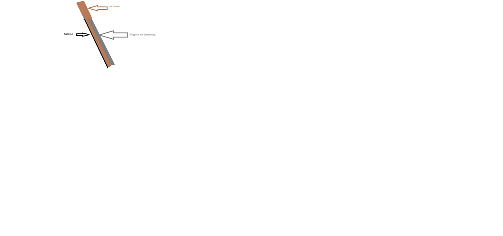

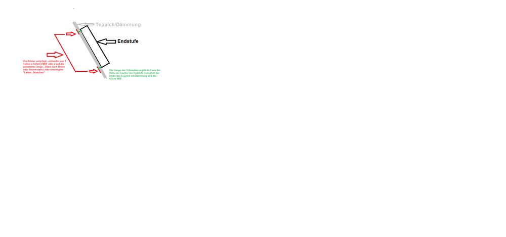

Servus bluewolf...da gibt es einige Möglichkeiten...hier einer wie ich das löse ohne das es Probleme beim TÜV und auch für Klangfuzzis bei der Aya ect. gibt.
Das MDF immer mit dünnerem Holzbohrer vorbohren, die Schrauben in dem Fall Holzschrauben mindestens 0,5cm länger nehmen und den Überstand nach hinten abknipsen damit es bündig mit dem MDF ist.

Hallo Soundman,
danke für die Erklärung, mit Bildern kann ich immer mehr anfangen. :)
Die "Last" liegt dann auf dem MDF und dem Teppich.
Ich hatte ja geschrieben, das die Endstufe, die evtl. infrage kommt, nicht in den Raum hinter den Fahrersitz passt, sondern als tiefsten Punkt kann ich nur ab dem Punkt Teppich hinter der Handbremse rechnen. Somit komme ich mit der Höhe der Endstufe recht weit nach oben. Könnte mir ein Hilfsrahmen in Form einer auf den Kopf gestellten U helfen, indem ich die Endstufe im oberen Teil montiere, die "Füße" dann wie von dir beschrieben mit MDF hinter dem Teppich befestige?

So was hab ich auch schon gemacht, allerdings nicht mit einem umgedrehten "U" sondern mit 2 Latten die ich mit Montagekleber im Bereich der Karosserie verklebt habe.
