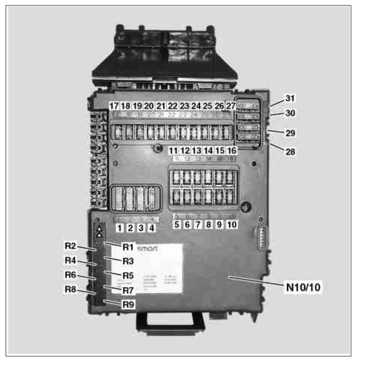

sieh Dir nochmal die Sicherung Nr. 6 (SAM) an ;-)

Konkret sind diese Funktionen übrigens gemäss dieser bzw. jener Sicherungsliste über die Sicherung 6 abgesichert.

dann zieh die Nr.6 nochmals raus und steck sie wieder rein, vielleicht gibts Kontaktschwierigkeiten
Auf der Rückseite wäre es N11-5 Pin 7 (braun/weiß)
€: und sollte auch die Innenbeleuchtung ohne Funktion sein, ist daneben gleich Pin 8 der Verantworliche

Ihr hattet recht es wahr die 6er Sicherung.
Hab die Sicherung getauscht alles wunderbar mein Smart leuchtet wieder wie ein Christbaum.
Ab auf die Straße ca. 5km gefahren zack wieder alles finster.
Ich vermute das da ein Kabel ein Schluss verursacht.
Weis vielleicht einer von euch wo die verdächtigen Stellen sind was für die Sicherung durch scheuern?
Oder wie man so einen Fehler am besten sucht.
