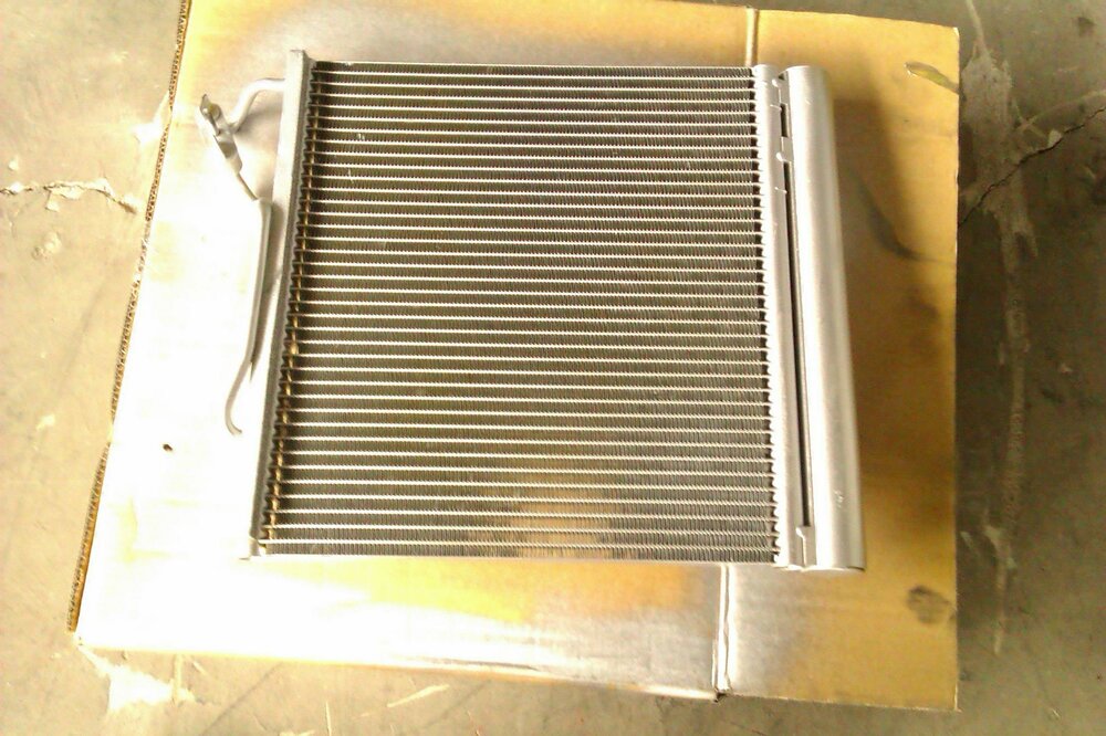

gibt es ein Schutzgitter oder ähnliches
für die vordere -untere Verkleidung, um den Klima-Wärmetauscher gegen Steinschlag zu schützen :-?
event. Bezugsquelle.

Habe gerade einen neuen Wärmetauscher
eingebaut bekommen, bevor der wieder
abgeschossen wird :evil:

Noch einen Tip.... Alusäuregrund drauf und lackieren,dann gamelt der nicht mehr so fix...

Dir ist aber schon klar, daß der Wirkungsgrad des Wärmetauschers durch den Lack etwas leidet?
Stefan
Vollkommen klar, durch Oxidation aber auch, schonmal Al-Legierungen WIG-geschweisst.
Durch Gitter mit schlecht gewählter Anströmung, Maschen drücken Luft nach unten und Klimabetrieb auf der Autobahn bekomme ich beim CDi bei 33 °C Aussentemp das vierte Ei.
Halte ich für den Diesel für völlig unproblematisch, aber ein Anstieg ist da.
