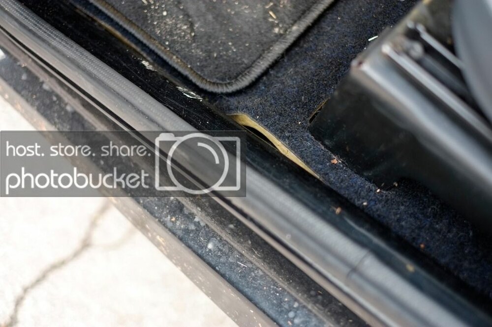

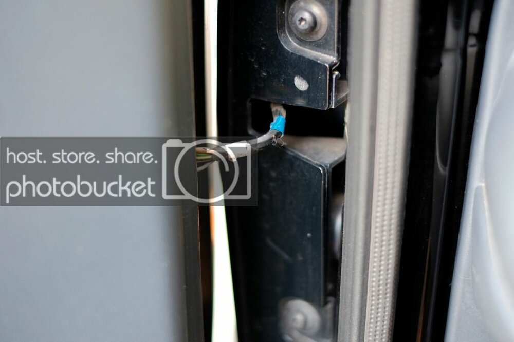

Mir ist noch aufgefallen, dass der Teppich an einer Stelle lose ist bzw. sich minimal zu wellen scheint (Feuchtigkeit bzw. wirklichen Rost konnte ich auf den ersten Blick allerdings nicht erkennen); außerdem ist in der Fahrertür die Verkabelung nicht wirklich isoliert / abgedeckt (der Fensterheber stottert beim Schließen des Fensters).
[ Diese Nachricht wurde editiert von MrKnopf am 07.11.2012 um 03:25 Uhr ]
Zu Bild 2: Sieht bei mir auch so aus...
Auf die Verkabelung auf Bild eins gehört eigentlich ne Abdekung,sieht aus als ob da irgendeiner rum gebastelt hat.

Hat jemand die Teilenummer für die Abdeckung für den Kabelstrang in bzw. an der Beifahrertür (siehe: Bild)?
Danke im Voraus! :)
Am 28.11.2012 um 22:14 Uhr hat MrKnopf geschrieben:
Danke im Voraus! :)
das müssten diese hier sein:
links Q0001824V002000000
rechts Q0001825V002000000
Viele Grüße
Norbert
PS: falls da zusätzliche Kabel in die Türe verlegt wurden, dann kann es sein, dass die Kabel nicht mehr in die Abdeckungen hineinpassen. Vielleicht ist das der Grund, warum sie fehlen. Ich habe bei mir einen Schalter für das rechte Fenster nach links verlegt, und obwohl dabei sehr dünne Kabel verwendet werden, habe ich sie nur mit größter Mühe in die Abdeckungen hineinbekommen. Richtig schließen konnte ich die Abdeckungen dann auch nicht mehr. Die sind recht labil konstruiert.
