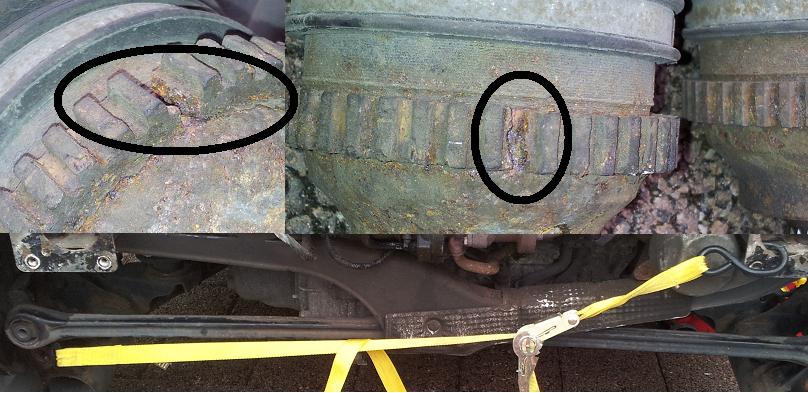

Mit dem 2006er haste ein echtes ESP. Das mit dem Klopfen würde genau passen, dass ein oder zwei Ringe gebrochen sind.
Ich hoffe, MBNalbach hat nichts dagegen wenn ich mir sein Foto ausleihe (wenn doch kurze Mail :) )
Weiterfahren kannste erstmal. Kein Thema. Die Ringe selbst zu erneuern ist mit dem richtigen Werkzeug kein Akt. Wäre eine gute Gelegenheit gleich nach den Simmerringen zu sehen, ob die noch ganz dicht sind (Öl im Bereich Antriebswelle / Getriebe).

Sooo! Nun hatte ich Zeit. Was soll ich sagen. Beide ABS Ringe sind gebrochen. Ich habe heute alles schön mit Rostlöser getränkt und Morgen geht es los mit der Schrauberei. Ich liebe Foren....
Leider weiß ich nicht wie ich Bilder einfüge. Aber es sind die gleichen Bilder wie bei MBNalbach.
