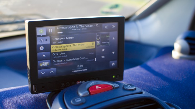

ich möchte hier ein wenig mein CarPC-Projekt vorstellen - insbesondere, um herauszufinden, ob es noch Andere gibt, die ein ähnliches Projekt haben...
Harte Fakten:
-7" Touchscreen mit 800x480px
-Hersteller: faytech (~150€)
-PC:
-2x1,6GHz (Intel Atom)
-2GB RAM, 150GB HDD
-Wifi, Bluetooth
-Software:
-Centrafuse (mit Addons für OBDII, USB-CAM, Garmin-MPC-Navi)
Der Sinn und Zweck der ganzen Aktion ist einerseits die Integration eines Navigationssystems, aber auch der Zugriff auf OBDII und damit die Überwachung der Motor und Leistungsdaten sowie der schlichte Unterhaltungswert eines Infotainmentsystems.

Zig Auto´s fahren mit Car-PC schon ab Werk herum. Natürlich rüsten Einige so wie du Nach, aber vom Prinzip ist es immer das Gleiche. Das Teil wird zu 95% dazu benutzt um Musik zu hören, 4 % entfallen auf Navigation und 1% auf die Überwachung von Motor ect.pp...
Guck dir doch mal selbst dein verlinktes Bild an....was sieht man da? Weder Navigation noch Motorsteuerung, sondern eine Musikdatei. Wenn du also einen Car-PC einsetzt und es unter der Kategorie "Sound" versuchst zu vermitteln, dann aber bitte mit einer guten durchdachten Anlage dahinter.

Zeig mal Bilder vom:
OBD II Programm
PC (Wo, wie verbaut ...) auch im Rohformat
Navi Programm
Verlegung der Kabel, Kopplung zum Monitor ...
ect. ....

So - Bilder werde ich gerne morgen uppen, aber erstmal hier die infos die du wolltest:
OBD II - Programm: OBD II Plugin von centrafuse (für den schnellen zugriff) oder wenns weiter gehen soll arbeite ich mit PCMSCAN
Der PC ist dort verbaut, wo der CD-Wechsler hinkommt
Navi: Garmin Mobile PC, da gibt es ein Plugin für Centrafuse, welches das ganze grafisch ansprechend darstellt
verlegung der kabel - da mach ich jetzt mal keine bilder, weil ich dann mein smart wieder zerlegen müsste ;-)der monitor wird per vga-kabel angesteuert, welches unter dem direkt vor dem monitor befindlichen plastikelement (das mit dem warnblinkschalter...) verläuft - zusammen mit dem USB-kabel und dem 12v-kabel.dann teilt sich der spaß auf in diverse richtungen - zum pc, zur batterie...
