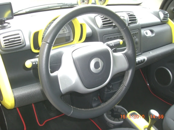

ab serie gibt es für den 451 nur das 3 speichen
lenkrad mit schaltwippen......
die org.-2 speichen 451 lenkräder gibt es nur ohne wippen.
wenn man ein geschickter bastler ist, besteht
bei diesem lenkrad die möglichkeit die wippen vom 3 speichen anzubauen und danach im center die freischaltung der wippenfunktion zu ordern.
das nachrüsten bedingt aber erfahrung im umgang mit airbag lenkrädern, lenkwinkelsensoren, und geschick im umarbeiten der lenkradverkleidung.
siehe mein 451 CDI
klick zum bild
