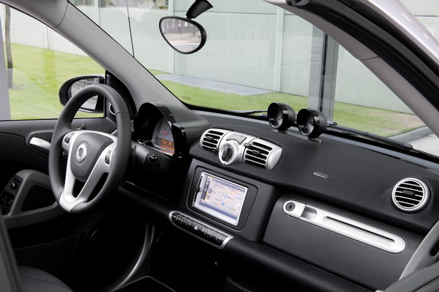

Nein, beim neuen geht das nicht, da die oberen Lüftungsauslässe mit dem unteren Teil, wo das Radio eingebaut ist, keine Einheit mehr bilden.
Ein Teil des stoffbezogenen Armaturenbretts trennt beide Teile.
Siehe: 783554_1434300_6048_4032_10C660_041.jpg
Zur DOPPEL-DIN Radioblende ist ansonsten zur sagen: Es ist eine DOPPEL-DIN Blende. Viele Radios haben aber einen Doppel-ISO-Schacht mitgeliefert - diese brauchen dann die Blende und einen neuen Metallschacht.
