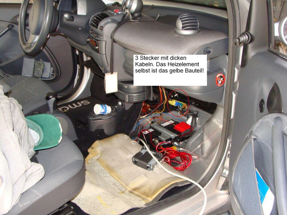

Könnte sein das es nur dann auftritt wenn du den Heizungsregler ganz nach rechts schiebst, also bis zum Anschlag?
Dann wird erst der Zuheizer mit eingeschaltet.
Wenn der lange nicht genutz wurde dann kann der schon mal riechen.
Aber nicht auf die leichte Schulter nehmen, ruck zuck hast du nen Grillsmart...
Die elektrischen Anschlüsse findest du hier....
Sorry ist recht groß geworden das Bild.

Gute Idee, Löggschn! :)
Ist mir gar nicht eingefallen, obwohl es im CDI Forum gepostet wurde!
Stimmt, wird der Zuheitzer längere Zeit nicht genutzt, dann schmurgelt erst mal der Staub weg. Unser Logge ist ein richtiger Fuchs. Vielleicht nicht so schlau, aber sicher hat er einen buschigen ........ :-D
