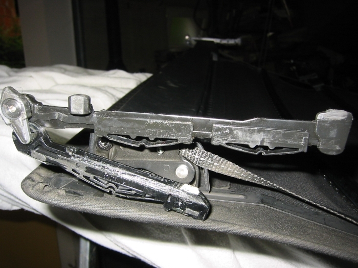

und wegen dem namenlosen teil mach ich morgen früh gleich ein bild rein.
geh einfach auf den Link speicher das Bild ab auf welchem das Teil zusehen ist und makiere es per paint und stell es wieder ins netz mit einem hochladeprogie!
Ok da kommen wir der sache näher!
Was klappt mit dem Ding nicht (Set Gleiterplatte)?
okay ich kann mir an dieses kleine stück nircht erinner :-?
besser gesagt bin ich auf der fehler suche, weil mein verdeck komischer weise ohne probleme schliesst aber nicht öffnet.
ich glaube sow ie ich das gesehen hab muss die gleitterplatte auf den schlitten drauf gesetzt werden. wie kann ich das am geschicktesden machen?
Das ist jetzt etwas schwieriger...Das ganze Teil mit dem Band drann ist die Gleiterplatte diese ist am Verdeck verschraubt und wird dann einfach rausgezogen zur Seite.Dieses Geht aber nur wenn das Verdeckoberteil aus den Holmführungen draußen ist..sprich verdeck nach hinten holme raus..Verdeck oben ansetzen und Holmerkennung links und rechts drücken...nun fährt das Verdeck wieder raus als wenn es in den Holmen laufen würde.
Diese beweglichen Teile (wo auch das eingekreiste weiße Teil drin sitz) können durch drehen nach vorne...(am Verdeck vorbei) abgenommen werden

Was möchtest du wo draufsetzen...besproichenes Teil auf den HOLM?
ja mein verdeck ist wieder so eingebaut wie es sicht gehört. und funktionier soweit auch bis auf das es nicht automatisch zurück fahrt.
habe mich ran getraut, weil ich davor auch ein cabrio(bMW) hatte und mich bischen mit cabrio dächern auskenne.
was ich machen wollte war das besprochene teil auf den schlitten zu setzten.
