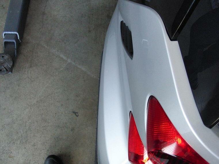

Hinten (noch ohne Verbreiterungsklipse)
Ich musste Klipse aufziehen, weil mir der Tüv das hinten so nicht abgenommen hatte. Also nochmal die Brabusklipse. Rundum 30er Scheiben hätte mir also der Tüv abgenommen.
Dem Neuner seiner, wurde mit 30/35 OHNE klipse abgenommen, der hatte aber auch eine Tieferlegung, wodurch die Reifen hinten wohl weiter nach innen Kippen, und sie so weiter unter dem Radkasten wieder verschwunden sind.
