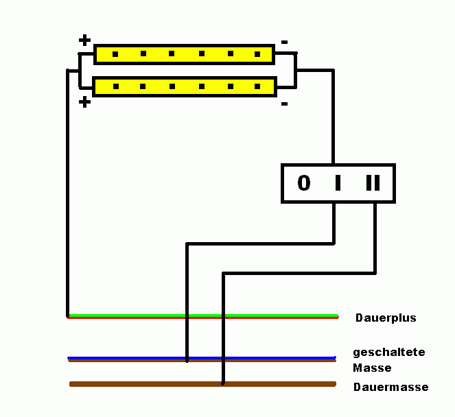

ich hoffe das hilft (is halt nur für 2 leisten - aber das ist ja eh egal ;-)).
Danke für die Schaltskizze, nur wie komm ich an die Drähte, ohne gleich das A-Brett oder die Mittelkonsole abbauen zu müssen? :-?

das sind die drähte hinter der kleinen runden innenraumleuchte. die lampe kannst du einfach rausziehen und dann liegen die drähte frei.

Am 08.03.2009 um 12:43 Uhr hat BadJovish geschrieben:
ok, soweit bekannt :)
also einfach drähte durchschneiden? :o
und dann mit lüsterklemmen strom abzweigen?

entweder so - oder du verwendest "stromdiebe" (da brauchst du nichts durchschneiden):
