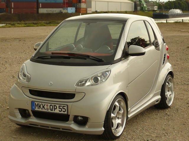

das mit 7 zoll und ET 45 war ein beispiel.
von mir. ICh habs mit 7 zoll und ET 45 ausprobiert, dazu habe ich auch ein bild. bzw mehrer
hier mal die bilder. mit 16er kann ich dir leider nicht dienlich sein. ausser du schaust mal bei Berlin tuning auf der seite vorbei. da gibts nen paar bilder unter der rubrik 451er und dann 16 zoll
