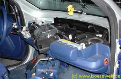

hallo habe da mal eine frage und zwar kann ich das Amaturenbrett ohne weiteres Ausbauen oder muss ich da was beachten wegen dem Airbag auf der Beifahrerseite???
bitte mal um antwort danke.
greetz :)
@SMARTom ok dann weiss ich bescheid war halt nur die frage weil der BF-Airbag so kurz da unter sitzt und es so aussieht ob er da dran ist.
greetz :)
A-Brett kann gefahrlos demontiert werden, da BF-Airbag unabhängig davon drunter sitzt - siehe Bild:
ok das ist super und dann wie beschrieben in einem anderen thread nur die batterie abklemmen und dann die Torx rausschrauben stecker ab un dann kann man das Amaturenbrett abnehmen????
oder muss man noch was anderes beachten??
greetz :)
Hi MD,
guckst Du hier - da ist alles Wichtige beschrieben!
Viel Spaß beim Ausbau ;-)
Ist völig unkompliziert!
