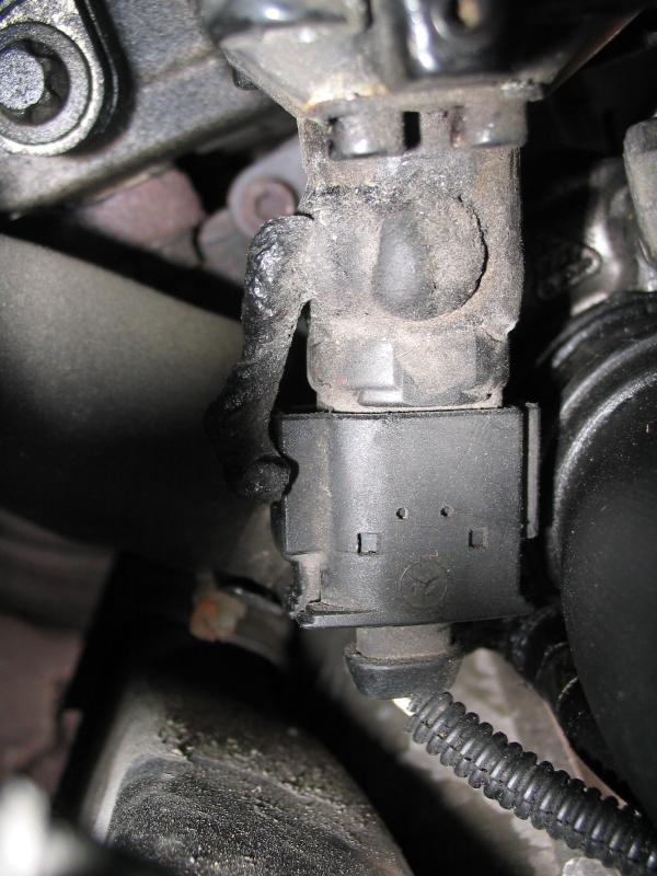

mein Smart läuft nur noch im Notprogramm. Beim ersten Gasgeben nach dem Anlassen dreht er einmal über die 3000U/min - geht aber dann sofort ins Notprogramm. Auf dem Diagnoseausdruck steht ein Posten mit "P1188 - Elementabschaltung: Kurzschluss nach Plus, Elementabschaltung: Kurschluss nach Masse oder Leitungsunterbrechung". Ich weiß das die Elementabschlaltung eine Kammer von der Hochdruckpumpe abschaltet. Ist der Fehler nun eine Kontakt- Leitungsproblem von der Steckverbindung oder muß die Hochdruckpumpe getauscht werden? Gibt es den Elementabschalter von Bosch auch einzeln? Kann Bosch den Fehlerspeicher auch auslesen? Was für ein Signal laufen über diese beiden Leitungen (Datenstrom?) Wie kann ich selber den Fehler einkreisen?

anscheinend ist die Pumpe einmal heiß geworden. Über dem Anschluss für die Elementabschaltung ist der Kunsstoff geschmolzen. Die Elementabschaltung hatte nur noch 1,7 Ohm Durchgang. Die Pumpe ist jetzt bei einem Bosch Service zur Instandsetzung.

@Timo - vielen Dank für die PN habe dort angerufen. Da die Pumpe nach einem Ausbau entlüftet werden muß bin ich zu einem Bosch-Dienst in München (der auch Bosch Pumpen instandsetzen kann) gefahren. Zu Hause habe ich schon einmal alles vorbereitet, im Hof das Mischgehäuse ausgebaut und die Pumpe zugänglich gemacht. Der Bosch-Dienst baut nach der Instandsetzung die Pumpe wieder ein und entlüftet das System.
Hier ein Bild vom Anschluß der Elementabschaltung.

An der Stelle war meine Pumpe auch undicht. Evtl. ist durch auslaufenden Kraftstoff ein Kurzschluss entstanden und dadurch geschmolzen?

Bosch kann die Pumpe reparieren. Bei dieser Gelegenheit kommt gleich einer neuer Dichtungssatz rein. Elementabschaltung wird erneuert. Kosten: 320 Euro. (Neue Pumpe bei Smart 730 Euro!).
