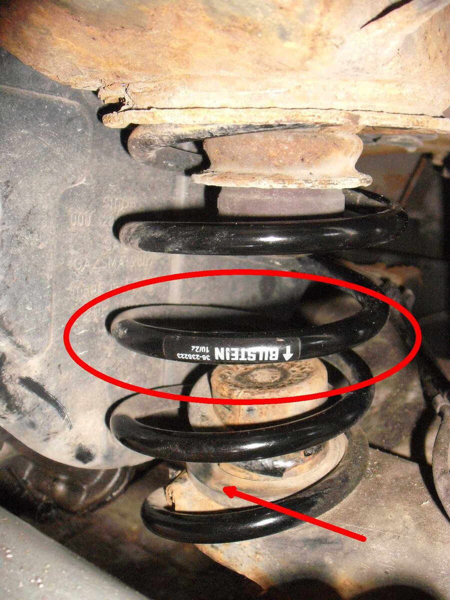

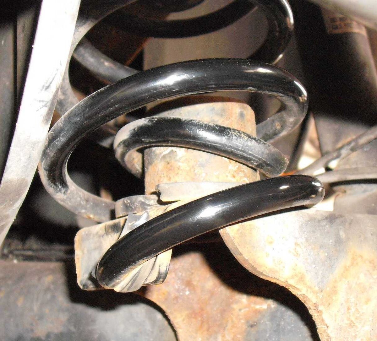

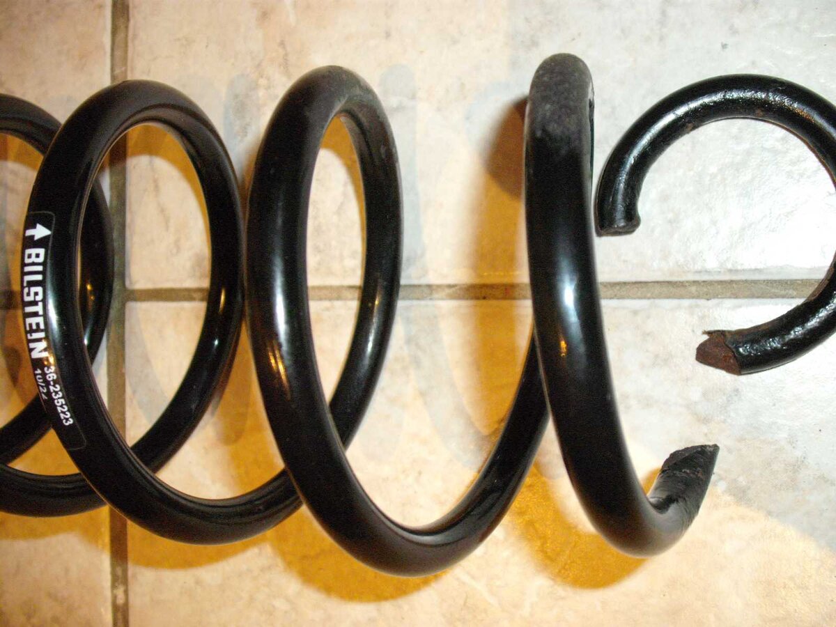

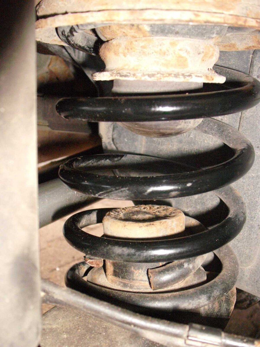

Hallo Leute,
die Überschrift sagt ja schon vieles. Nach 4 Jahren und ~25 tkm schon gebrochen. Zudem ist das Klebeedikett verdreht drauf geklebt. Naja, ich bin ziemlich enttäuscht. Ich habe nun Eibach Federn drin für 45€ inklu. Versand.
Ich bräuchte nun die untere Gummiauflage, weil die auch kaputt ist. Gibts die noch zu kaufen? Ich habe nix gefunden.
Wo im Internet kann man aktuell die Teilezeichnungen angucken um die Nummer herauszufinden. Vllt. kann man dasTeil noch bei MB/Smart kaufen?

vor 1 Stunde schrieb Ralf_47:
... Zudem ist das Klebeetikett verdreht drauf geklebt...
Klebeetikett ist schon richtig, der Smart ist falsch rum. 🙂
Die Federn sind ja mit dem Etikett gekennzeichnet, Pfeil zeigt nach oben. Wenn die falsch eingebaut werden, können die natürlich auch defekt werden (durch den nicht korrekten Einbau).

Die Feder war hinten eingebaut ? Laut der Teilenummer gehört die nach vorne.
Die Feder paßt auch vorne nicht.

Gut, die restliche Gummischeibe wird nun so von der Feder angedrückt, ob die sich noch bewegt, keine  Ahnung. Ich beobachte die.

Mir ist auch aufgefallen, daß die Feder gebrochen ist wo sich der Durcchmesser von 10cm auf 7cm verkleinert hat. Vllt. doch ein Produktionsfehler. Evtl. war der Draht schon zu kalt beim Biegen?
Ich werde die Feder jedenfalls mal zu Bilstein schicken. Kostet nur 5€ Versand.
Die darf einfach nicht nach 4 Jahren brechen. Datum steht ja drauf. Ist 10/22.
