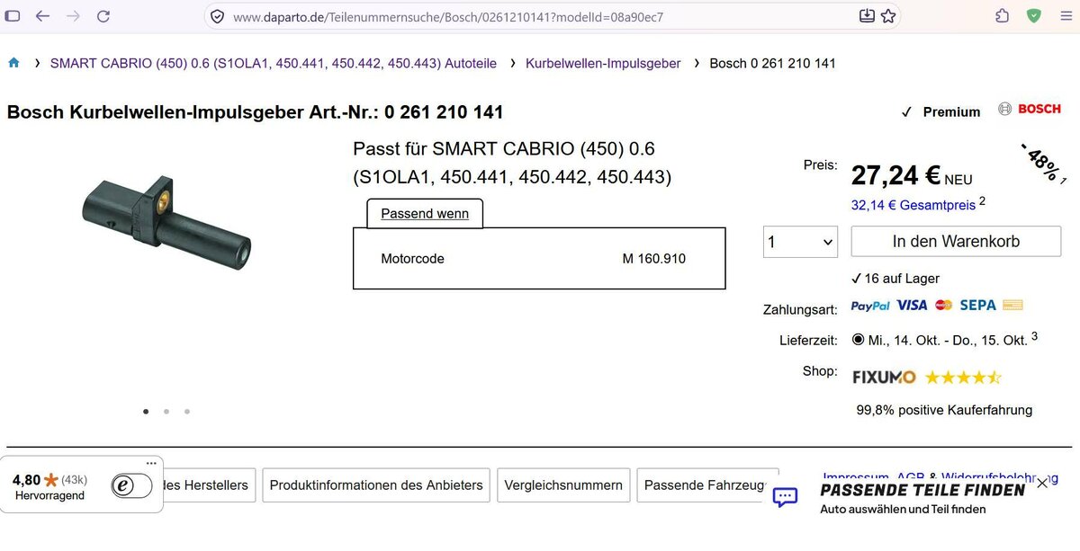

Das Teil kostet in Aftermarket keine 20 Euro incl. Steuern und Versand.
