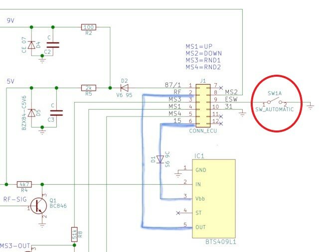

Wenn es nicht zwingend die Originallösung mit dem Knöpfchen im Schalthebel sein muss, wäre das sogar ganz einfach nachzurüsten! Man kann das Knöpfchen nämlich auch anderweitig im Smart verbauen, es muss nicht zwingend in der Schalthebeleinheit sitzen. Man benötigt dazu lediglich einen Taster mit Schließkontakt!
Auf dieser Seite ist das am Beispiel eines 450er Smarts beschrieben, aber im Prinzip gilt dies auch für den 451er Smart.
Dort führt die Leitung mit dem Signal vom Stecker desr SE Drive Unit eben dann nicht zum Motorsteuergerät, sondern zum Getriebesteuergerät unter dem Fahrersitz und dort auf den Pin 27, siehe jene Seite!
Das Knöpfchen macht nämlich nix anderes als bei Betätigung diesen Pin auf Masse zu legen. Deshalb muss man nicht mal wie in der obigen Beschreibung zu sehen auf die Platine unten in der SE Drive, dazu braucht man nämlich einen 5-Zack Spezialtorx, sondern man könnte diese blau-Schwarze Leitung auch unterwegs anzapfen und zum Taster mit einem Schließkontakt führen.
Auf dem unten stehenden Bild ist dieser Taster auch rot eingekreist zu sehen.
Eine Leitung des Tasters führt auf Masse und die andere zu der Leitung, die zum Getriebesteuergerät führt.

Die genannte Nummer müsste die SE Drive Unit des 450er Smarts sein, Du solltest lieber nach einer aus einem 451er Smart Ausschau halten. Wie schon geschrieben muss man diese aber gar nicht austauschen, nur wenn es original aussehen soll.
Das verkompliziert im Prinzip auch die ganze Aktion, weil dann zwingend diese Schaltkulisse ausgebaut werden muss.
Einen zusätzlichen Taster könnte man sich auch in die Abdeckung der Schaltkulisse integrieren. 🙂
Um die Schrauben geöffnet zu bekommen ist es dann auch sinnvoll, die Sitze auszubauen, damit man dort gescheit ran kommt.
Wenn man sich einen Taster an anderer Stelle einbaut, könnte man auch direkt an den Stecker bzw. Kabelbaum des Getriebesteuergeräts gehen. Dann muss man die SE Drive Unit gar nicht mit dem speziellen 5 Zack Torx ausbauen! 😉
