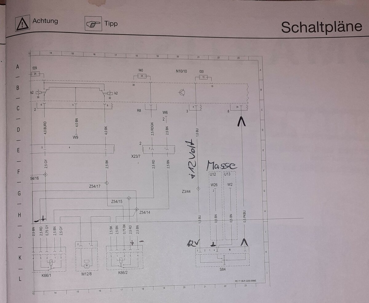

Auf dem unten stehende Schaltplan der Verdecksteuerung siehst Du den Kontakt des Verdecktasters als S84, dessen Wurzel führt zum Eingang am SAM zum Stecker N11-8 Pin 35. Siehe auch diese Seite!
Der Schalter schaltet direkt zwischen 12 Volt oder Masse auf diesen Eingang.
Mit Masse wird das Verdeck geöffnet, mit 12 Volt auf der Leitung wird es zugefahren.
Und diese 12 Volt zum zufahren des Verdecks stammen von der Sicherung f20 im SAM.
Dieser Plan stammt jetzt zwar von einem 450er Smart, aber die prinzipielle Art der Steuerung über den Eingang am SAM ist beim 451er identisch gelöst.

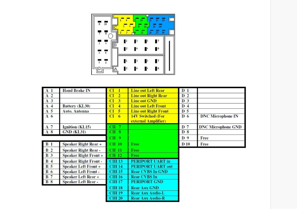

Auf dem unten stehenden Bild ist übrigens die Steckerbelegung eines 451er MoPf Radios aufgelistet, diese stimmt exakt mit der Steckerbelegung eines Zubehörradios überein!
Soviel zum Thema, daß die Spannungsanschlüsse vertauscht werden müssen! 😉
Lediglich die VorMoPf 451er haben eine andere Belegung, bei der etwas korrigiert werden muss.
Aber auch dort müssen keine Polaritäten vertauscht werden! ⚠️
