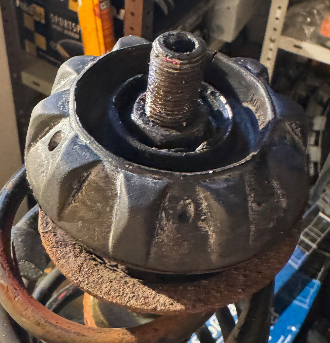

Ich erneuere gerade die Federbeine an der VA, ich habe JEDES Teil neu auf meiner Werkbank liegen... bis auf eine (2 Federbeine -> also 2) besch***** Bundmutter.....
Q0006870V001000000
Teil Nr 28 im Online-Ersatzteilekatalog von MB, aber das kleine Ding ist nicht mehr neu (von MB) zu bekommen. Womit habt ihr denn diese Mutter ersetzt? Gibts da was von Ratiopharm oder vom Baumarkt?
bearbeitet von blue4two
Smart ForTwo Passion - 2004er Baureihe 450 0,7L Benziner mit ESP.
Die alte wieder verwenden und mit Loctite einsetzen.

Wie wäre es denn, "mal eben kurz" mit Mess-Schieber und Gewindelehre nachzumessen (und mit den dann bekannten Daten (Durchmesser, Steigung, Bauform, Material) im Netz für geringe Beträge aus dem Fachhandel zu bestellen) ?
Die Stangen/Dämpfer liegen doch nun frei auf der Werkbank....kommt man doch so gut ran...
Meine Originalen sind alle eingebaut und durch die Service-Öffnungen an den Scheinwerfern vorbei zu messen, das wird nicht genau genug.....Außerdem stecken da bei den Smarts 450er hier z.T. fettgefüllte Kappen (alte Getränke-Schraubverschlüsse) drauf ...für die nächste rostfreie Demontage...
Und solche Muttern habe ich bei den üblichen Verdächtigen (Baumärkten) noch nicht gesehen. Dafür dürften die zu selten "gehen".

Die sind von der Form schon speziell. Alte wiederverwenden. Die verschleißen ja nicht.
Die vom 451 ist identisch und lieferbar!
Gut zu wissen! Danke!
oh.... das ist eine gute Information. Super

Hat jemand die Teilenummer der 451er Mutter?

Auf den unteren Bildern auf dieser Seite ist von dem TE meines Erachtens die Nummer 10 gemeint, die ist nicht selbstsichernd.
Du meinst wohl die Nummer 13, die ganz oben drauf sitzt!

Also gemäß der Zeichnung auf dieser Seite müsste es beim 451 die Pos. 70 mit der Nummer A0029908550 sein.
Sechskantmutter mit Bund
Aber ohne Gewähr meinerseits. 🙂
Komischerweise wird die zwar angezeigt, aber ich kann diese nicht auswählen! 🥺
Und auch in der Liste, die dann zur Auswahl gezeigt wird, kommt genau die nicht drin!
Und zum Warenkorb lässt sie sich auch nicht hinzu fügen, obwohl ein grüner Haken bei dieser Position dran ist?

A 002 990 85 50 ist korrekt und lieferbar. Es ist keine Polystopmutter.

Hallo wie schon geschrieben mach sie nicht rund und nim sie wieder her.
Loctite kannst du dir sparen weil es keine selbstsichernde Mutter ist.
Zieh sie fest und gut isses.

Ist bestellbar (grüner Punkt hinter der TN)

Genau, ich meine Nr 10 = die flache Bundmutter. Habe vorhin mit der MB-Niederlassung telefoniert, der schien gleich zu wissen was ich meine. Morgen früh weiß ich ob es die richtige Bundmutter ist 😄
