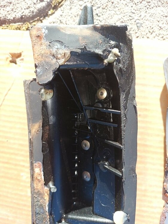

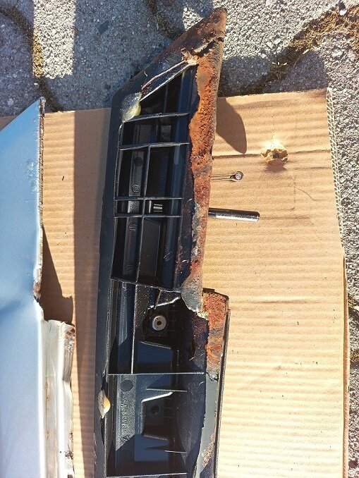

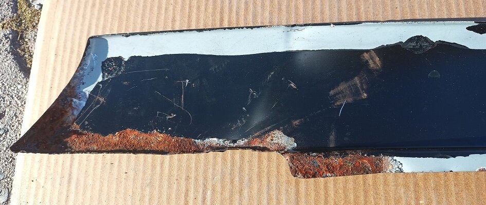

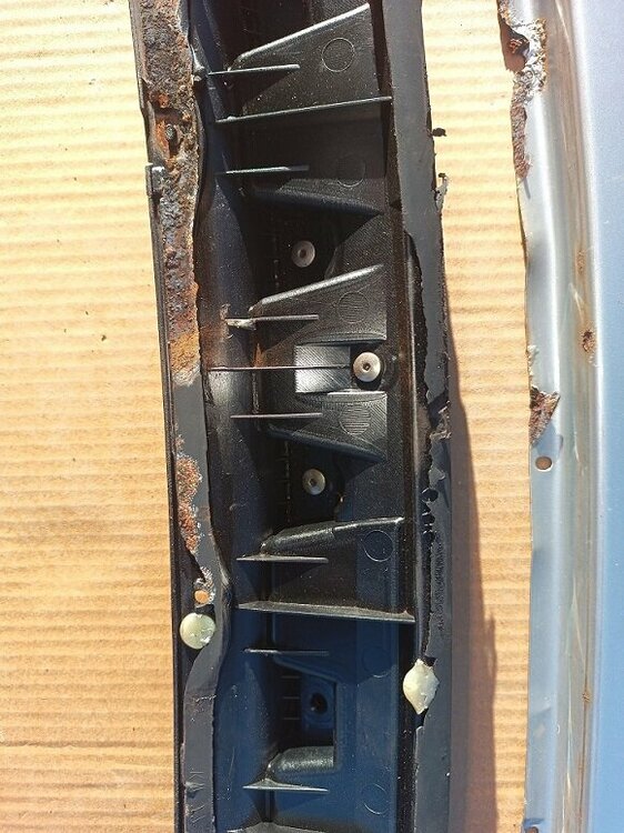

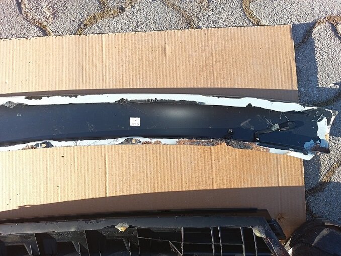

da ich gerade ein Smart 450 Cabrio wieder fit mache, habe ich mich mal näher mit den Dachholmen beschäftigt. Wenn man die Gummidichtung abzieht, kommt relativ viel Rost zum Vorschein. Dieser kommt hauptsächlich von innen unter dem Blech vor und ist nur schwer zu beseitigen. Scheint aber ein allgemeines Problem zu sein. Es macht also auch wenig Sinn, andere gebrauchte Holmen zu kaufen.

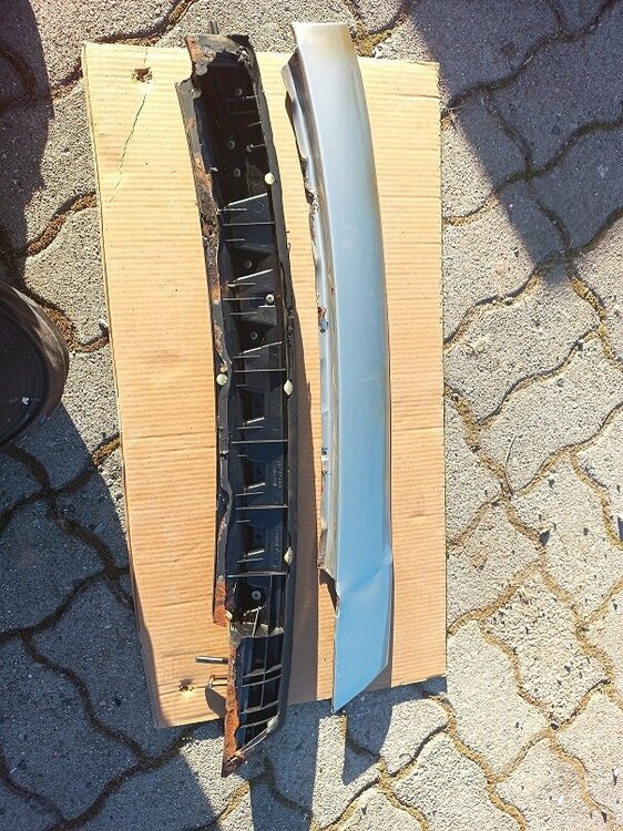

Ich hab deshalb den billigsten gekauft, den ich irgendwie bekommen konnte, um mir mal den inneren Aufbau anzuschauen.
Ich konnte dabei folgendes feststellen:
Die Gummidichtung lässt sich erstmal relativ leicht abziehen.
Das äußere lackierte Blech ist nur mit einer Art Karosseriekleber auf den Kunststoff aufgeklebt. Er hat ungefähr die Härte von Gummi z.b. Reifen. Die Klebenaht ist dabei ca 1cm breit direkt an der Außenkante des Bleches umlaufend.

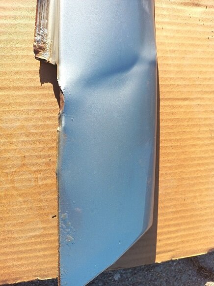

Ich habe das Blech mit der Heißluftpistole (höchste Stufe) sehr heiß gemacht und dann leicht gehebelt, bis es sich gelöst hat. Der Kleber selbst scheint dabei recht Temperaturbeständig zu sein. Es hat sich viel mehr zwischen Blech und Grundierung gelöst. Problem ist, dass man eigentlich nicht das ganze Blechteil gleichzeit auf genügend Temperatur bekommt. Man muss also auf einer Seite anfangen und sich vorarbeiten. Ich habe erstmal die untere Seite (Richtung Seitenscheibe) heiß gemacht und gehebelt. Da wo der Rost drunter ist, ist erstmal am wenigsten  Widerstand. Ein Problem war dabei, das richtige Werkzeug zu finden. Ich das Blech mit einem großen Schlitzschraubendreher relativ schnell verbogen. Evtl. ist es besser, viele kleine Holzkeile rein zu schieben, um die Kraft auf eine größere Fläche zu verteilen. Als ich die untere Seite gelöst hatte, habe ich mit vorn hoch gearbeitet und dann an der Oberseite von vorn nach hinten. Der vordere Teil des Bleches ist relativ stabil, da es unten Richtung Seitenscheibe gekantet ist. Erst im hinteren Bereich, wo es schmaler wird und unten die Abkantung fehlt ist es mir beim Ziehen abgeknickt. Es war leider noch zu fest und ich habe zu etwas sehr gezogen. Also Verbesserung würde ich hier beim nächsten Mal lieber einen Schneidedraht (z.b. 0,8mm Schweißdraht vom MAG) als Schlaufe legen und ziehen. Wichtig ist wirklich, dass man ordentlich Hitze rein bringt. Das Kunststoffteil hat das gut ausgehalten. Man muss halt auf das Blech blasen und auf den Kunststoff direkt. Dann passiert nichts. Ich habe es so heiß gemacht, dass sich der silberne Lack schon leicht braun gefärbt hat. Aber das ist ja nicht schlimm, wenn neuer drauf kommt. Auf den Fotos kann man die Einzelteile sehen und auch die empfindliche Stelle, an der es bei zu viel Gewalt schnell einen Knick gibt. Vielleicht hat ja jemand ähnlich Erfahrungen oder Verbesserungsvorschläge, um die Holmen zu zerlegen.
