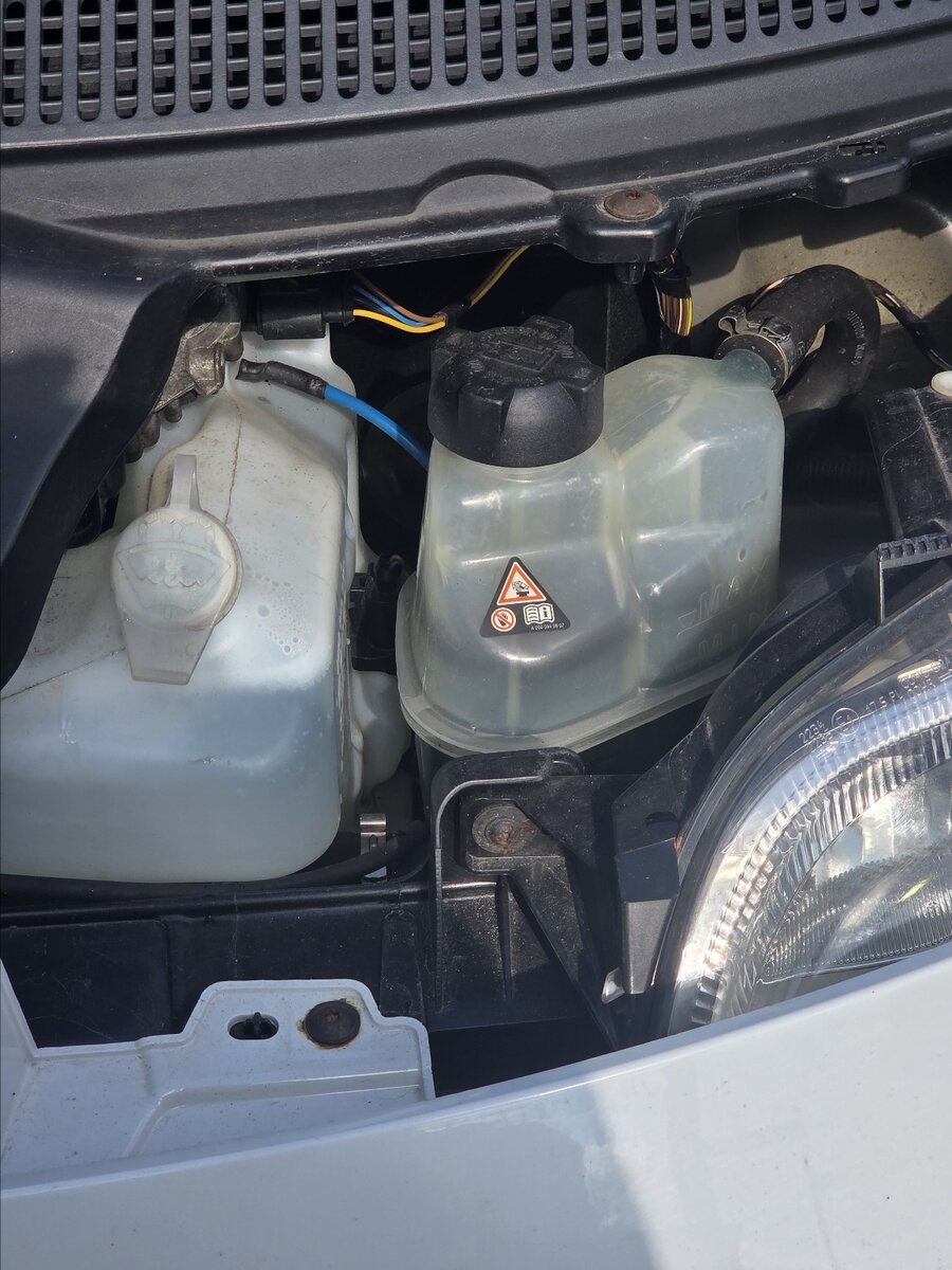

4. Habe heute mal Wischwasser aufgefüllt und mir sind dort 3 Sachen aufgefallen, die bei mir Rätsel aufkommen lassen, vielleicht könnt ihr mir dazu etwas sagen ( siehe Fotos )

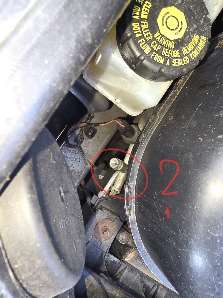

Moin und herzlich willkommen,
das mit dem Fragezeichen ist einer der beiden  der Anschlüsse der Klimaanlage - dort muss unbedingt die Kappe wieder drauf und es muss vorher ordentlich gereinigt werden. Das eine mit dem Fragezeichen ist einer der Stecker für die Servolenkung - wenn eine verbaut ist - sonst hängt es nur so rum. Das eine mit dem Fragezeichen sieht aus wie die Wasserleitung für die Heckscheibe beim Coupe.

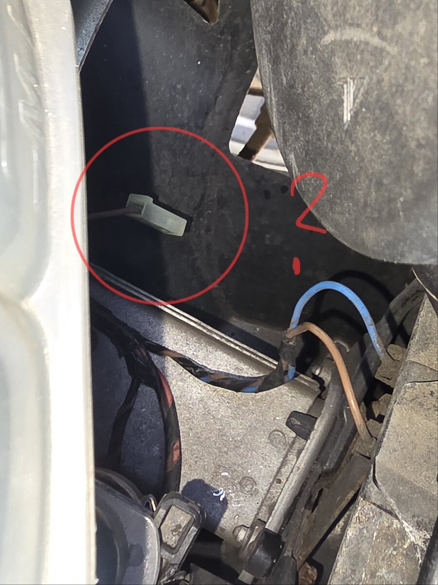

Das heisst Klimakappe besorgen, schlauch von der Heckscheibenwischanlage wieder " anstöpseln" und wo kann ich ersehen , ob mein Smartie Servo hat ?
Im Stand lenken - mit und ohne laufendem Motor - gibt es keinen unterschied hast du auch keine Servolenkung.
Ok. Dann hängt das Kabel einfach nur so rum? Oder könnte man gucken, ob es die entsprechende Steckvorrichtung für die Servo doch gibt?

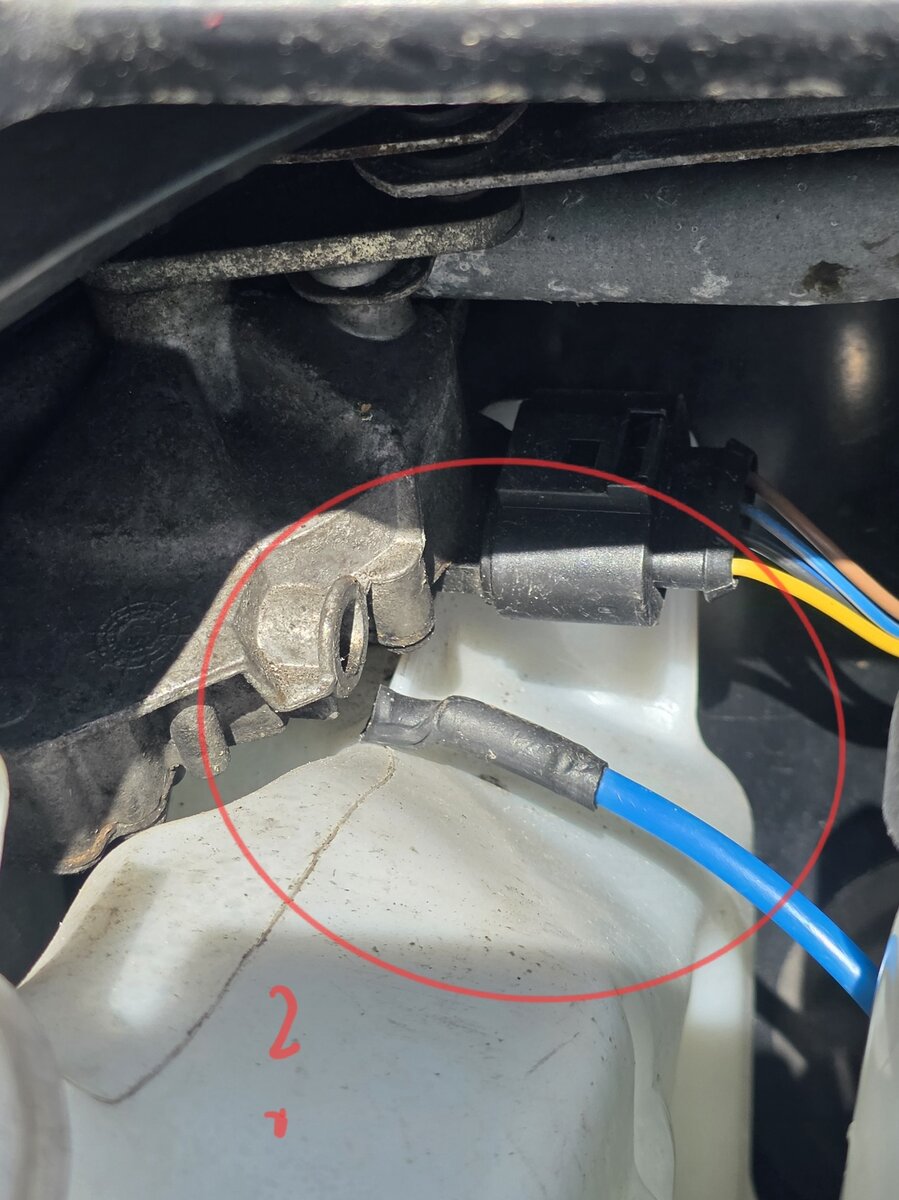

Und könntest du eventuell sagen wo genau der Wasserschlauch für die Heckscheibeschanlage? Wie der draufgesteckt werden muss. ? Ich finde nämlich im Internet gerade nichts dazu!?
Nach dem Kupplungswechsel muss zwingend der Kupplungsaktuator neu angelernt werden. Hat das eine freie Werkstatt gemacht? Dann haben sie hoffentlich Kupplung u. Aktuator von Sachs verbaut.
Normalerweise steckt der Schlauch auf der Waschpumpe. Dieser scheint aber abgebrochen zu sein…

Zu dem Schlauch habe ich ein Youtubevideo mir gerade angeschaut.Es schein laut neinem Foto so zu sein, dass der Schlauch nach oben hin von den Wischwasserdüsen ab ist oder !?
Nein, der Schlauch zur Winschutzscheibe ist schwarz. Der blaue Schlauch geht nach hinten. Die Waschpumpe hat unten ein Ventil, da geht nach vorne der schwarze Schlauch weg und nach hinten der Blaue. Wenn das bei Dir nicht so ist hat da jemand die Pumpe vom Cabrio eingebaut.
Auf dem Foto sieht es aus als ob da jemand Schrumpfschlauch über die Leitung gezogen hätte, das spräche für eine Cabrio Pumpe.
Diese wäre die Richtige:
Pumpe

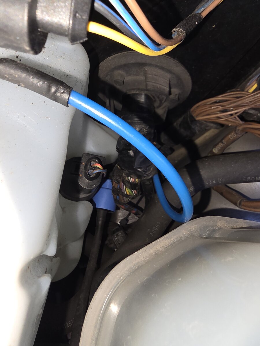

Ich frage mich gerade wo der Schwarze Schlauch überhaupt ist!? 🤔
Bei diversen anderen Bildern im Netz sieht man den meisten schräg über den Wischwasserbehälter nach oben verlaufen. Bei mir sehe ich da gerade auf den Fotos nichts!?
Notfalls Mal den Windfang (Kunststoffteil unterhalb der Scheibe los schrauben), dann kannst ihn rückwärts verfolgen.  Die Pumpe sitzt genau zwischen dem Kühlflüssigkeitsbehälter und Wischwassertank ziemlich weit unten.

Ja - das Kabel hängt so rum - Indianer Ehrenwort mit Brief und Siegel.
Wenn du eine Servolenkung besitzt, hast du auch das Steuergerät über der Lenksäule!
Kann es sein, dass du hoffst eine Servolenkung zu besitzen, welche nicht funktioniert, weil besagtes Kabel ab ist?
Der Teil des Tridion an dem der Windfang angeschraubt ist wird nicht entfernt - bringt also für dein Vorhaben nichts.
Du kannst mit der Hand zwischen Kühlmittelbehälter und Waschwasser durchgreifen und die Pumpe nach oben herausziehen, dazu sollte der Wasserbehälter leer sein und du solltest in Betracht ziehen eine neue Tülle (Gummidichtung zwischen Behälter und Pumpe) bereit zu halten, diese bleibt manchmal nicht an Ort und Stelle sondern fällt herunter.

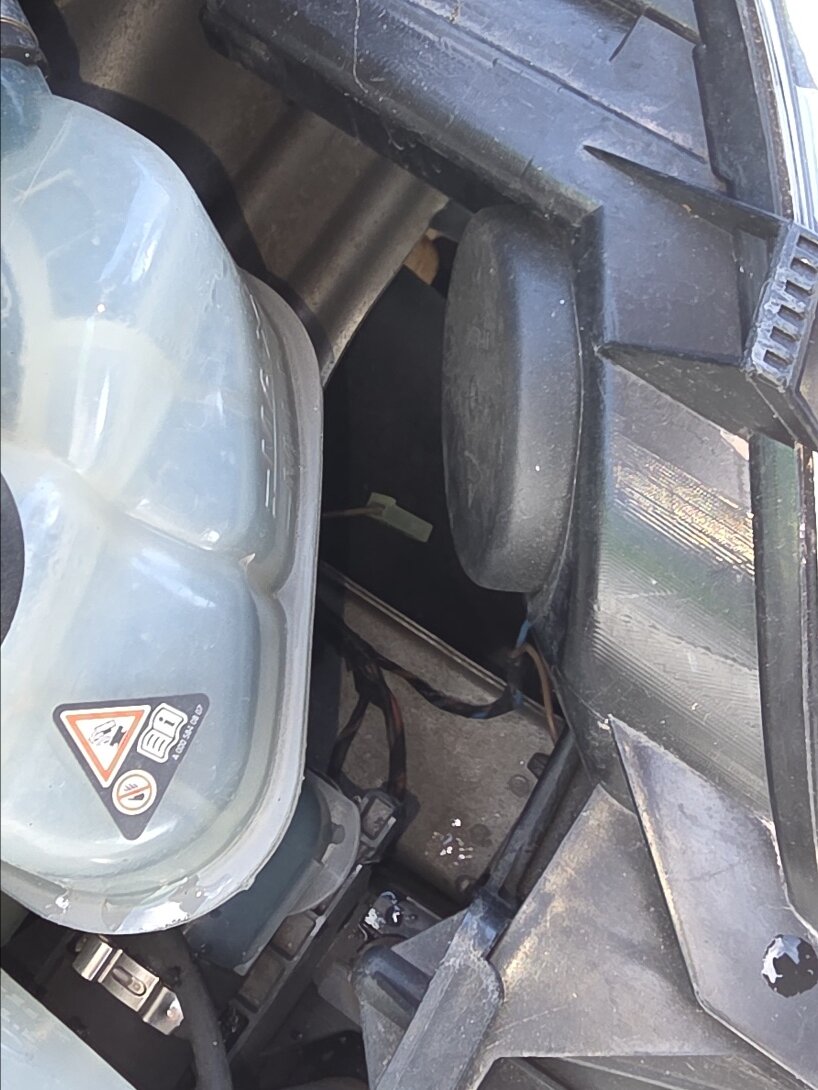

heute mal nachgeschaut und "versucht" durchzugreifen" keine Chance *lach*
anbei mal ein "versuchtes" Foto von der Pumpe zu machen.
Vielleicht könnt Ihr mir hierzu noch Tipps geben?Kann es sein das der Anschluss für die Heckscheibe nach unten "zeigt" ?
Komme ich da evtl .von unten ran ?

vor 7 Minuten schrieb DerNeueAlte:
Falls du nur mal schauen willst, würde ich eine Kamerasonde oder das Smartphone empfehlen.
Wenn du die Pumpe ausbauen willst solltest es noch einmal mit etwas mehr Elan versuchen, du ziehst praktisch am Stecker (nicht an der Leitung) direkt nach oben. Ich habe kurze, dicke Wurstfinger und trotzdem ist es kein großes Problem - du musst nur deine Hand recht kräftig reindrücken um dranzukommen und ordentlich ziehen, besonders wenn die Pumpe noch nie entfernt wurde.
Von unten brauchst du es nicht versuchen, dort ist alles zugebaut. Das Entfernen der Front hilft zwar, aber der Unterschied ist gering.
Noch etwas, von den Bildern her hast du auf jeden Fall die Pumpe vom Coupe verbaut, die  Pumpe vom Cabrio hat dieses blaue Ventil nicht.
Das wäre die Pumpe für das Cabrio:
