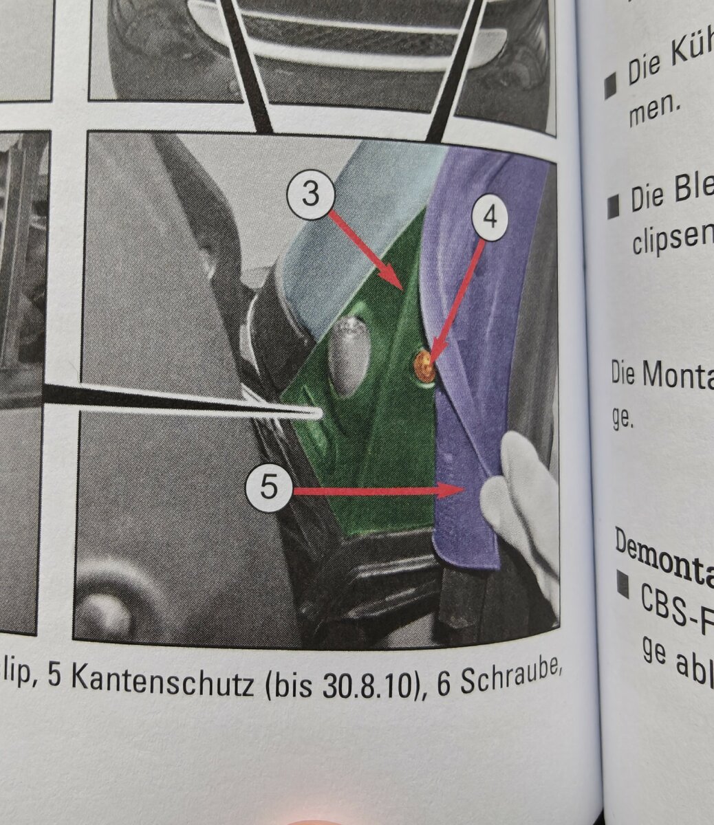

Ich habe in einen Reparaturbuch über den Smart 451 folgendes Bild gesehen. Danach gab es vor der ersten Modelpflege einen anderen Kantenschutz.
Allerdings finde ich so eine Dichtung nirgends. Es ist zwar schon eine Weile her, aber ich kann mich bei meinen vorherigen Smart vor Mopf nicht an so eine Dichtung erinnern.
Ich interessiere mich hauptsächlich dafür, weil meine sehr starke Windgeräusche an der linken A-Säule hat, und eine bessere Dichtung vielleicht helfen könnte. Es ist übrigens nicht die Antenne, die die Geräusche verursacht, da ich eine kleine habe, und auch ohne diese die Windgeräusche sehr störend sind.
Hat jemand diesen Kantenschutz? Hilft er gegen Widngeräusche? Wie sieht es "in echt"?
Vielen Dank schonmal.
Also diesen Kantenschutz habe ich bei noch keinem 451 gesehen. Gegen die Windgeräusche musst du das Türpanel demontieren und den Anpressdruck der Scheibe an die Dichtung strammer einstellen durch verstellen der Fensterführungsschienen an deren Befestigungsschrauben.
