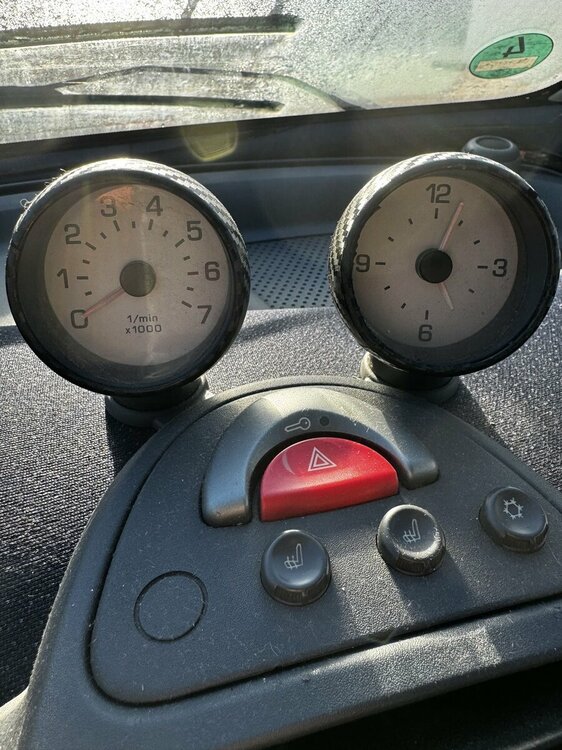

Mir ist der Stecker von meiner Uhr oben auf dem Cockpit zerpröselt... bekommt man den noch her...
Gruß Markus

Der ganze Stecker. Mir war ein Kabel abgebrochen und die Kabel muss man ja dann wieder einpressen... und da ist es passiert
Ich denke, es wird schwierig sein, genau diesen Stecker in der richtigen Bauform einzeln zu bekommen.
Evtl. hat ja einer eine defekte Uhr irgendwo rum liegen, von der man die Zuleitung mit dem Stecker entnehmen könnte.
Man könnte aber die drei Kabel auch direkt auf die Leiterbahn der Platine der Insel auflöten, das wäre auch eine Möglichkeit. Zwar nicht sonderlich professionell, aber funktionell! 😉
Dazu müsste man die Kunststoffabdeckung von der Platine trennen, dann sieht man die Oberseite der Platine und könnte dann die drei Zuleitungen der Uhr direkt anlöten.
Könnte dir eine komplette uhr anbieten. Müsstest dann halt dein ziffernblatt umbauen.
20 euro zzgl versand
