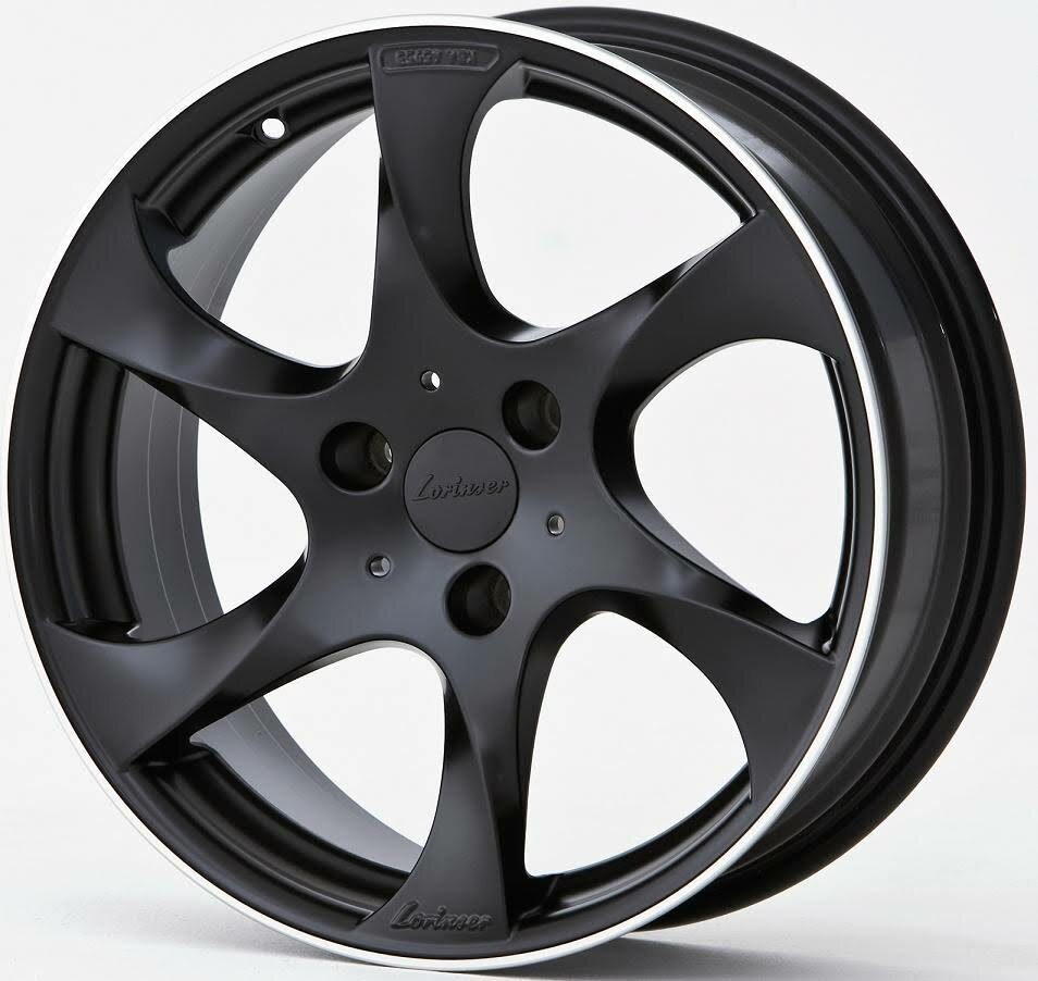

Wenn es nicht unbedingt Brabus sein muss, dann würde ich auch die 17 Zoll Speedy von Lorinser ins Auge fassen. Auf der Vorderachse werden 195er Pneus und auf der Hinterachse 215er montiert. Die Felgen haben ein Gutachten und können ohne Probleme eingetragen werden.
Die Felgen gibt es auch in einem schönen Silber. Beide Ausführungen sehen meiner Meinung nach richtig gut aus und passen hervorragend auf den 451er.
Wenn du wissen möchtest, wie die Felgen sich auf dem 451er machen, dann schau in meinem Profil unter der Rubrik „Über mich“.
Die Felgen gibt es auch für den 450er, daher musst du aufpassen welche du kaufst.
