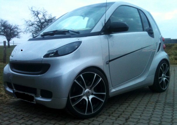

Picture:

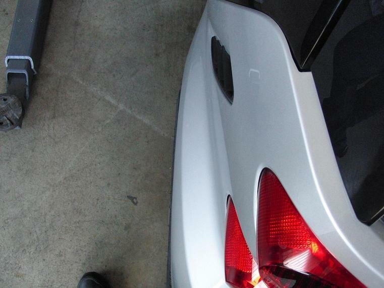

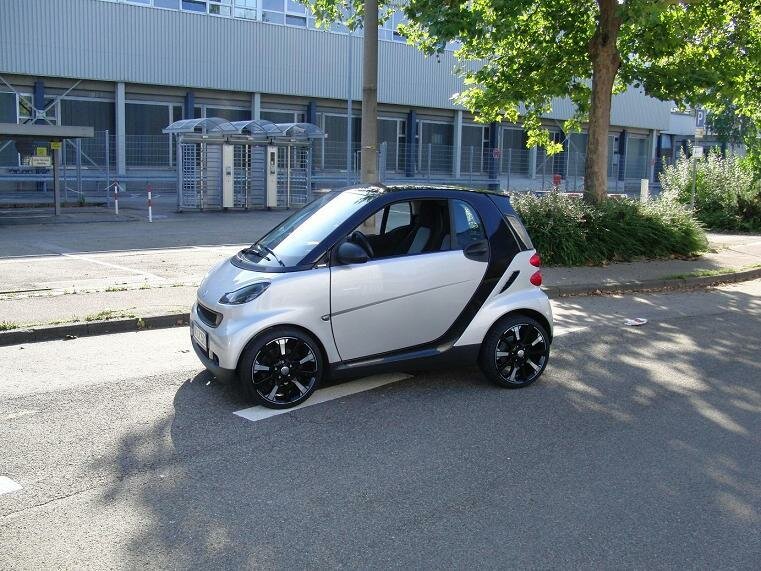

Pictures:
be4rwlqrigknmg4x6.jpg.a0769a51d71cc504e7f0b524978ac6a3.jpgbe4rwis2hgd75b1t6.jpg.6744fcbe9b691e0e2d5618e28e138194.jpg
