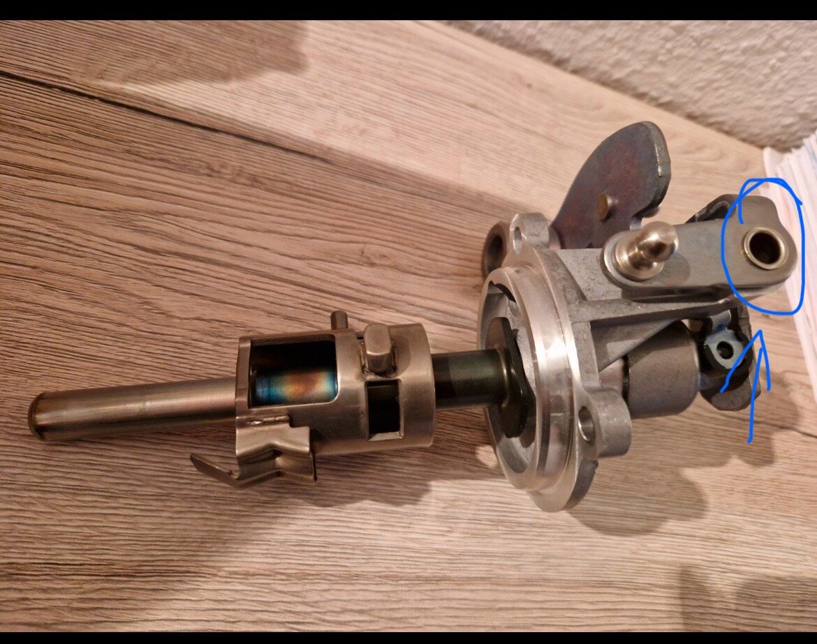

Schuld ist oftmals die Buchse .Im Bild blau markiert
bearbeitet von voppi
Die haben das wohl komplett zerlegt und dann das
mit  dem Drahtzug festgestellt... Aber danke für die Adresse in Waiblingen... Ich versuchs jetzt dort....
