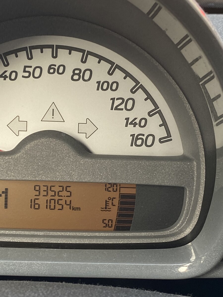

könnte mein Thermostat defekt sein?
Symptome meines 451ers (160k gelaufen):
- nach 1,5 Stunden Fahrt (Strecke 25km, aber Stau also Stop and Go) Motortemperatur bzw. KĂŒhlkreislauftemperatur - oder wie auch immer man das nennt - einen Balken unter Maximum, es schaltet sich ein GeblĂ€se ein und ich mach‘ mir fast in die Hose im Berufsverkehr
und
- nach 15 Minuten Fahrt mit „Heizung“ geht diese aus und es kommt kalte Luft an den FĂŒĂŸen heraus
Bei kurzen Strecken keine Probleme.
bitte sagt mir dass es einfach nur das defekte Thermostat ist im Zusammenspiel der beiden Symptome 😅
es grĂŒĂŸt
Cora
[und ja, auf dem Foto sind noch 2 Balken bis zum Maximum, danach war ich zu gestresst fĂŒr Fotos]
bearbeitet von Coco1612
Vermutlich Luftblase im KĂŒhlsystem. Mal zuerst grĂŒndlich entlĂŒften.
Gast
Die Anzeige ist normal im Stau. Und deine Heizungsregelung wird wohl einen Defekten Poto haben. Wenn das die Heizung kalt wird, bewege den Heizungsregler mal hin und her bis Hot.
